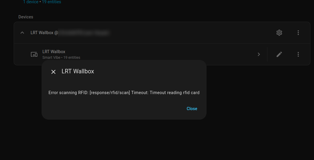

Klasa do zarządzania dostępna pod: Client Challenge
[EDIT2]

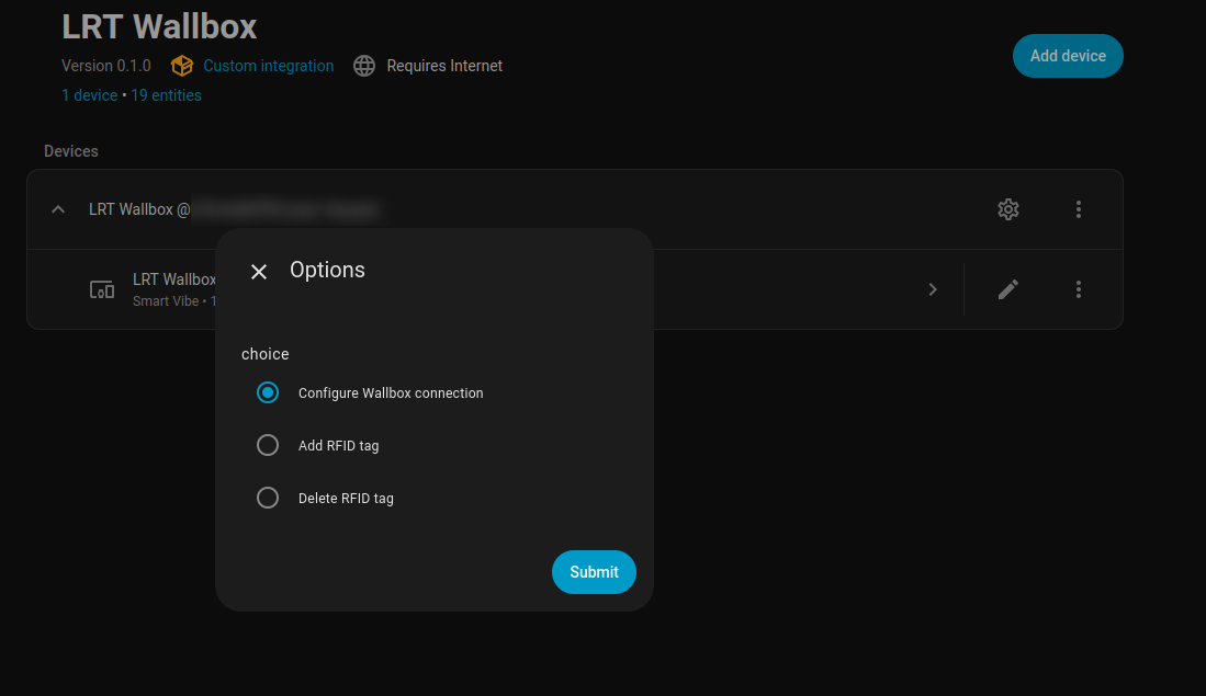

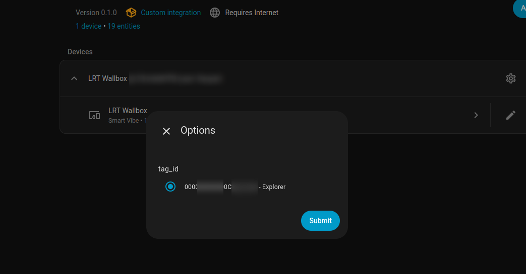

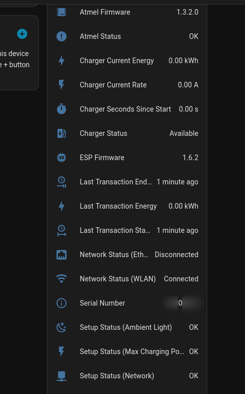

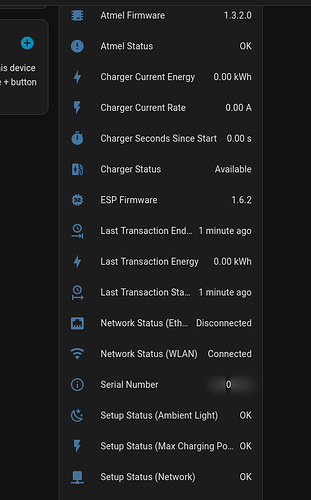

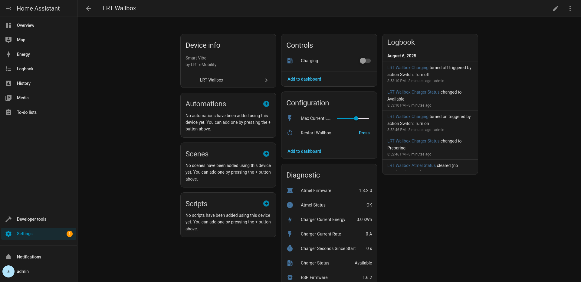

Jak powiedział, tak zrobił :wink: Poniżej galeria zdostępnymi opcjami dla tego wallbox i zrobioną integracją. Wyszły małe poprawki w klasie do zarządzania + integracja jest napisana w dużej mierze “na kolanie” - potrzebuje kilku poprawek, między innymi z przechowywaniem kilku stanów.
[EDIT3]
GitHub - Upgreydd/lrt_wallbox_hacs: LRT eMobility (and AEG rebrand) Wallbox HACS Integration - repo dla HACS
Zmiana prądu następuje dynamicznie, czy stop ładowania, zmiana max prądu, start ładowania? Tak działają najczęściej te z tuya co nie jest dobrym rozwiązaniem.
Dodatek sam w sobie nie ma logiki zarządzania prądem - to jest po Twojej stronie by sobie ją wdrożyć w node-red czy innej automatyzacji.
Mniej więcej działa to tak:

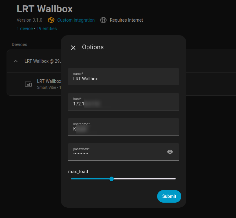

  1. Przy definiowaniu urządzenia ustawiasz sobie maks dla swojej instalacji - np. 16A albo 20A czy 32A - HA sam w sobie nie pozwoli na ustawienie powyżej tego bo integracja zablokuje (pomijając już, że to samo fizycznie ustawiasz w tym wallbox przez potencjometr).
  2. start “transakcji” (ładowania) wywoływany jest z pierwszym kluczem RFID dla danego użytkownika - znaczenia to nie ma większego, którego klucza użyjesz bo nie są one identyfikowalne - tylko identyfikują specyficznego użytkownika
  3. Włączenie i wyłączenie transakcji to przycisk switch.
  4. Zmiana aktualnego limitu w przedziale 6 - zdeklarowana wartość odbywa się przez ustawienie “max_load” i nie wymaga wyłączania transakcji - podczas trwającego ładowania możesz sobie ustawić dowolny max_load.
PS. Pewnie wallbox potrafi to sam ogarniać też bo ma licznik 2-kierunkowy i modbus ale ja nie mam PV więc nie sprawdzę i się nie wypowiem.
PS2. Jeszcze mi kilka poprawek zostało z jednostkami itp. ale w przeciągu tygodnia max powinienem to ogarnąć (o ile nie dziś wieczorem). Czy działa? Tak działa wystarczająco dobrze by móc tego używać. Nie wali błędami przez parę hacków dotyczących jak to ma być zarządzane, kolejkowania i priorytetów.
PS3. Taka “automatyzacja” o której mówisz potrzebowała by dostarczania dodatkowi jakichkolwiek paramterów dot. produkcji/użycia w domu więc nie ma możliwości by dodatek sam to z siebie robił bez jakiejś zaawansowanej logiki i pewnie koniec końców i tak nie był byś zadowolony do końca. Zrobienie tego w node-red to 10 minut i zmiana max_load nie wymaga zatrzymania transakcji, więc to jest to o co pytasz.

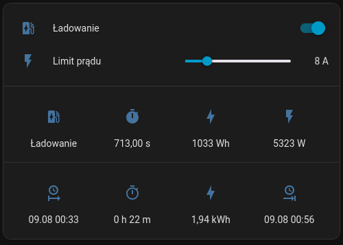

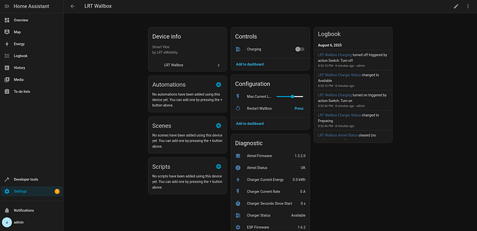

OK, Wersja finalna 0.1.0 wypuszczona. Działa stabilnie, poprawione pare rzeczy, dodane translacje na kilka języków i popoprawiane jednostki. Na najprostszym panelu prezentuje się to tak:
Wszystko jest w wybranych unitach w HA więc bez problemu można sobie to pokonwertować.
Może jeszcze chwilę powalczę z translacjami bo średnio mi się podobają.
