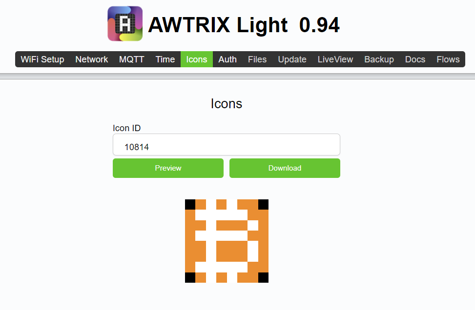

a na Awtrixie to sobie wyświetlisz co chcesz, tu masz gotowy przykład jak ogarnąć temat

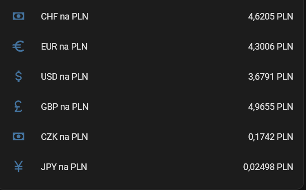

fragment do configuration.yaml w HA
sensor: # uwaga nie dublujemy sekcji! jeśli już jest sekcja sensor omijamy tą 1 linijkę
- platform: nbp
scan_interval: 00:60:00
currency:
- code: USD
name: USD na PLN
- code: EUR
name: EUR na PLN
- code: GBP
name: GBP na PLN
- code: CHF
name: CHF na PLN
- code: CZK
name: CZK na PLN
- code: JPY
name: JPY na PLN
w atrybutach encji jest też dostępna cena kupna (wartość encji to cena sprzedaży)

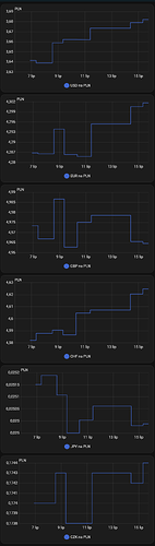

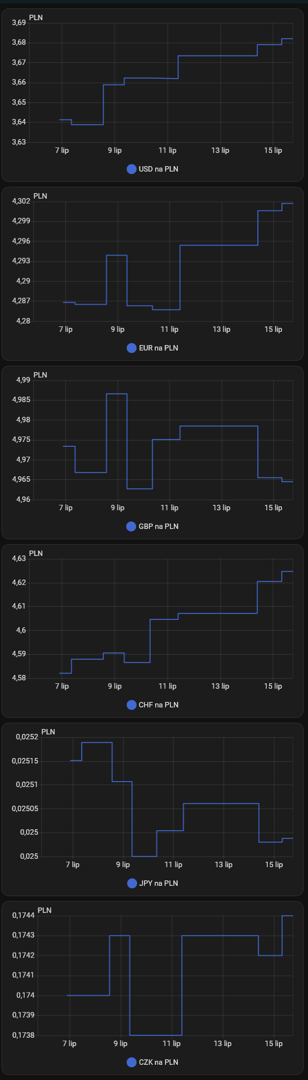

Przykładowy kod karty (wykorzystane standardowe karty pionowy stos + wykres historii), dałem 240 godzin w każdym wykresie, bo w swoim głównym HA mam wydłużony okres przechowywania gęstych danych, ale standardowo jest to 5 dni = 120h, co widać na wykresach (będą ładniejsze gdy ograniczymy do zakresu recordera)
type: vertical-stack
cards:
- type: history-graph
view_layout:
position: sidebar
entities:
- entity: sensor.usd_na_pln
hours_to_show: 240
view_layout:
position: sidebar
entities:
- entity: sensor.eur_na_pln
hours_to_show: 240
view_layout:
position: sidebar
entities:
- entity: sensor.gbp_na_pln
hours_to_show: 240
view_layout:
position: sidebar
entities:
- entity: sensor.chf_na_pln
hours_to_show: 240
view_layout:
position: sidebar
entities:
- entity: sensor.jpy_na_pln
hours_to_show: 240
view_layout:
position: sidebar
entities:
- entity: sensor.czk_na_pln
hours_to_show: 240
view_layout:
position: sidebar
