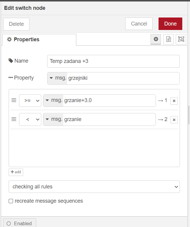

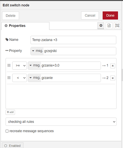

Zaczynam nauke NR. jest nieżle ale wiadomo apetyt rośnie w miarę jedzenia, a ja się wykładam na banałach póki co. potrzebuję nieco pomocy.
Mam noda switch i w nim porownuje dwie wartosci . Czy takie ustawienie jest prawidowe? chodzi mi o tą wartość +3. ewnetualnie jak to zrobuić prawidłowo
W tej chwili sprawdzasz:
  • na wyjściu 1, czy wartość przesłana w msg.grzejniki jest większa, bądź równa wartości przesłanej w msg nazwanej msg.grzanie+3.0
  • na wyjściu 2, czy wartość przesłana w msg.grzejniki jest równa wartości przesłanej w msg nazwanej msg.grzanie
Podpinaj nod debug i sprawdzaj.
Nie do końca wiem co chcesz osiągnąć, ale jestem przekonany, że odpowiedź na Twoje pytanie znajdziesz dokładnie przeszukując to forum.
Pokaz co masz na wejściu tego noda.
Histerezę :slight_smile:
Dla operacji arytmetycznych w nodzie switch trzeba użyć “expression”
grzanie
Dziekuję. Byłem blisko rozwiązania tylko zle składnie miałem. Próbowałem expression ale zapomnialem o msg. przed. Działa teraz.
