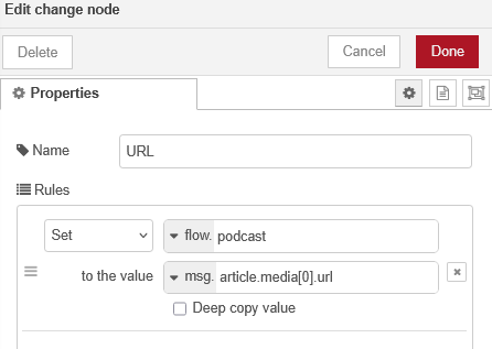

Witam, po aktualizacji do NR 21 przestał działać mi flow z podcastem z rmf fm.
Debud wywalał komunikat "Call-service error. required key not provided @ data['media_content_id']".
Musiałem w Change Node URL zmienić
msg.article.enclosures[0].url
na
article.media[0].url
Dzięki, faktycznie zmieniło się.
