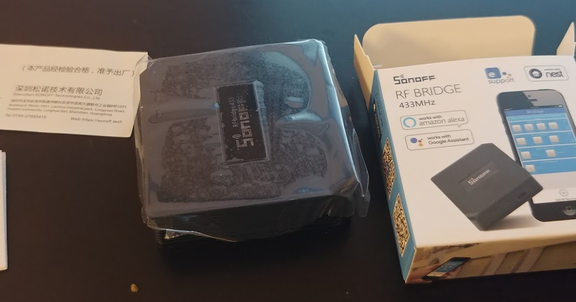

Dzisiaj jeszcze będę testował Sonoffa RF Bridge z Tasmotą i zoabczymy co z tego wyjdzie

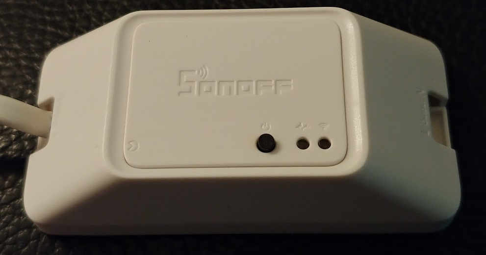

Można (NIE TRZEBA) przerobić Sonoff RF Bridge lub do ESP dołożyć moduł np CC1101.
Ciekawostka jeśli ma ktoś SONOFF RFR3
