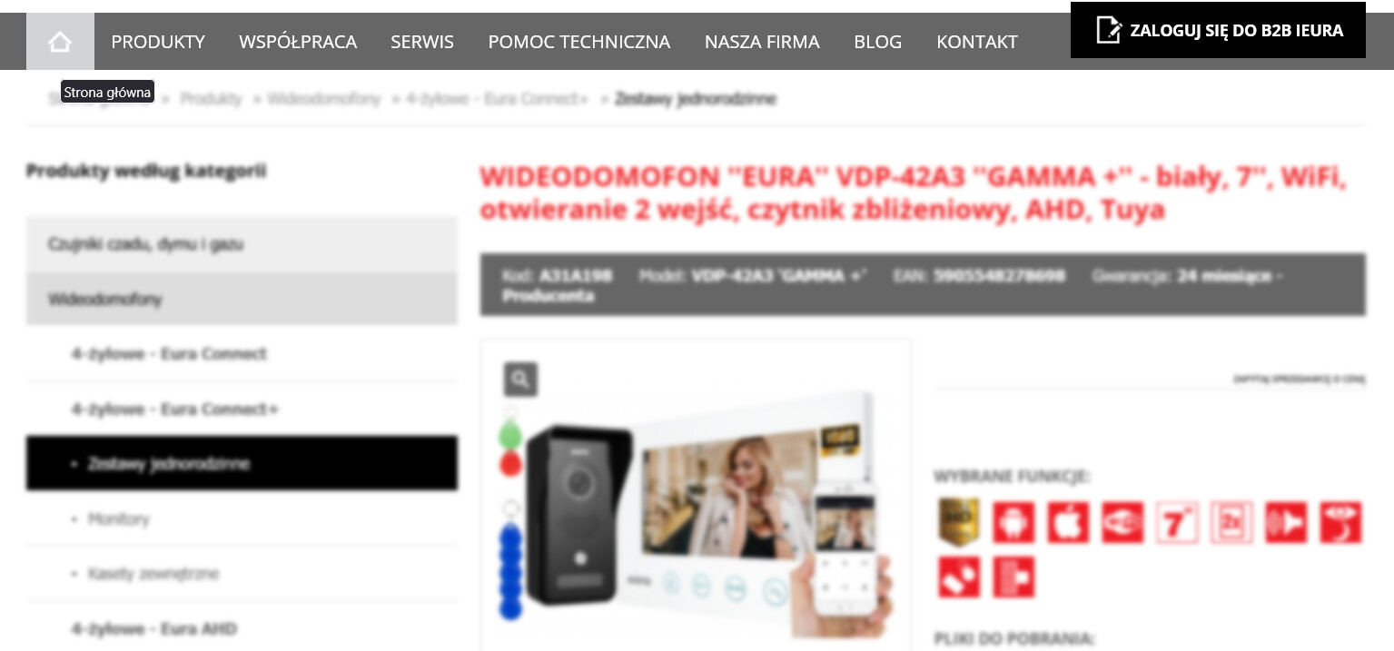

OFF TOPIC natomiast sama strona firmy to sprzedającej jest popisem jak można spartolić stronę internetową… więc 3x bym się zastanowił czy tam cokolwiek kupować, skoro to takiej klasy specjaliści.
(mam na myśli blurowanie zawartości w zależności od położenia kursora…)
