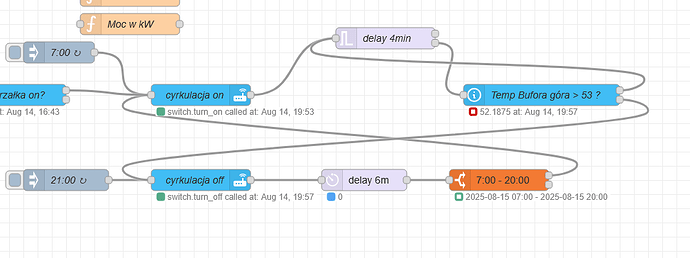

tu mam coś podobnego
o 7 włącza się cyrkulacja, pracuje 4 minuty jak temperatura jest powyżej 53 stopni to pracuje dalej, jak poniżej to się wyłącza na 6 minut i tak od 7 do 20 :smiley:

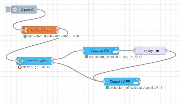

Kurde genialne :wink:
i działa :wink:
