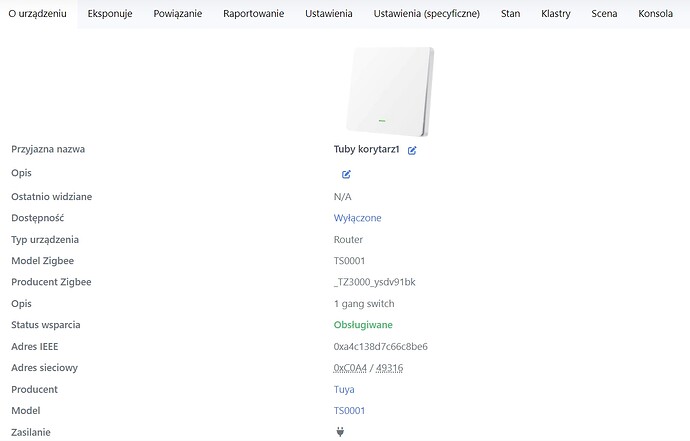

Wejdź w GUI Z2M i podrzuć linka jak on je identyfikuje (klikasz model na ekranie głównym).
Jeśli tam nic nie wyczytam, to będziesz musiał poeksperymentować sam w/g tego zigbee-bind
Identyfikują się jako model z poniższego linku:
Tuya TS0001 control via MQTT | Zigbee2MQTT
Dodałem też zrzuty ekranu.

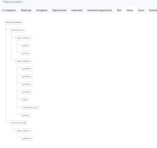

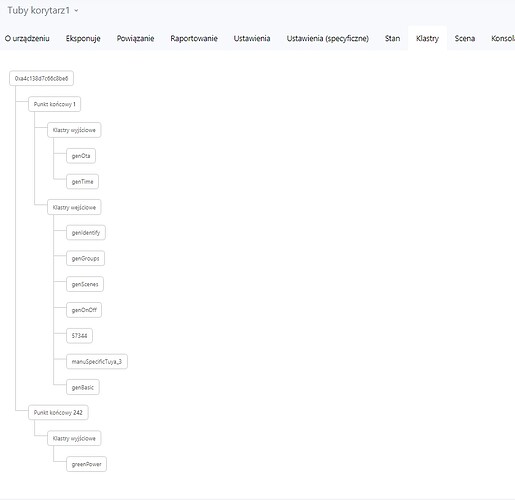

Screenshoty tak, ale w innym miejscu, zrób takie to pomyślimy.
Jeśli masz takie to by się dało zbindować (ja nie dysponuję takim sprzętem - to są screenshoty z 2 różnych urządzeń, ale gdyby miały ten zestaw klastrów to by się dały bindować wzajemnie)
Jeśli tak się nie da (bo nie masz klastrów odpowiedzialnych za sterowanie stanem w obie strony) to możesz pokazać co widać w HA.
Ewentualnie ostatecznie jeden z modułów wywalisz i wstawisz tam pilota.
Wrzucam screen z klastrami
oraz znalezione programowanie funkcji schodowej w smart life
Niestety nie ma odpowiedniego klastra wyjściowego, ale da się powiązać z typowymi pilotami, więc jeden moduł możesz zastąpić pilotem.
Skoro nawet Tuya nie robi tego na poziomie klastrów to raczej nie jest to dziwne.
Na bazie tej instrukcji musisz sobie zbudować odpowiednik tych automatyzacji w HA, jeśli nie dasz rady, to zastąp jeden z modułów pilotem (są też takie udające przełączniki, choć raczej nie będą dotykowe).
