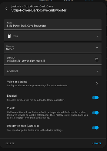

Zmieniłem więc nazwy encji tu, np. dla subwoofera:
Jednak to chyba nie pozwala dostać się softwarowo:
TOPIC="zigbee2mqtt/Strip-Power-Dark-Cave-Subwoofer/set"
mosquitto_pub -h "$BROKER_ADDRESS" -p "$BROKER_PORT" -u "$MQTT_USER" -P "$MQTT_PASSWORD" -t "$TOPIC" -m "$PAYLOAD"
Ten kod nie działa, w logu mam:
Error 2025-06-09 08:47: Entity 'Strip-Power-Dark-Cave-Subwoofer' is unknown
Co robię źle?

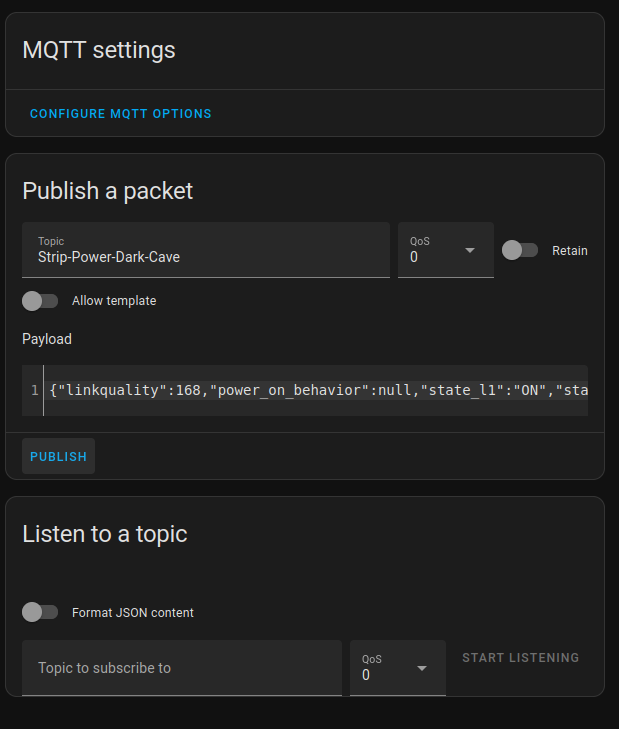

Tylko jak patrzę w log, gdy klikam myszą switcha w dashboardzie to jest wysyłany taki payload:
{"linkquality":168,"power_on_behavior":null,"state_l1":"ON","state_l2":"ON","state_l3":"OFF","state_l4":"ON","state_l5":"OFF"}
To oznacza, że chcąc przestawić jeden tylko switch muszę i tak ustawić wszystkie? Zatem najpierw powinienem odczytać stan, zmodyfikować go i wysłać pełny stan oczekiwany, dobrze kombinuję?
