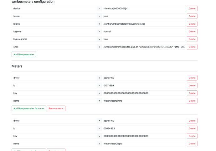

Od jakiegoś czasu walczę z wmbusmeters. Pewnego dnia przestał raportować w logach telegramy.
Niby działa ale nie ma żadnego telegramu.
Czy ktoś może podpowiedzieć co może się dziać ?
Dzięki z góry za pomoc.

Jeżeli wmbusmeters to dodatek do HA to problem może wynikać z aktualizacji dodatku, sprawdź wersję wmbusmeters przed i po wystąpieniu problemu, wersję poprzednie możesz sprawdź w backupach HA.
Mam najnowszą wersje ale po aktualizacji wydaje mi się że działało. Niestety Backup ma 7 dni do tyłu tylko i tam już mam najnowszą wersje. A jak można zainstalować wersje niższą ?
Automatycznie kasujesz backupy przed dogłębnym przetestowaniem aktualnej konfiguracji?
U siebie niektóre backupy powstające przy aktualizacjach trzymam do 2 lat wstecz (lokalnie można sobie pozwolić, na chmurze i owszem trzymam tylko kilka zbiorczych - koło miesiąca czy 2 wstecz - to w sumie wynik 2 czynników, tego że mam internet LTE z ograniczonym pakietem danych oraz z tego, że bezpłatny gdrive ma stosunkowo niewielką pojemność).
Znany i lubiany Dodatek do backupów na gdrive (który zarządza automatycznymi backupami u mnie) jest na tyle elastyczny, że może ignorować backupy aktualizacyjne, więc można ich sobie trzymać lokalnie tyle ile się na dysku mieści (oczywiście to powoduje konieczność zajęcia się śmietnikiem starych backupów raz na jakiś czas, ale parę razy takie podejście ułatwiło mi życie).
Wracając do tematu - sprawdź dokumentację, bo konfiguracja zmieniła się kiedyś dość radykalnie.
No cóż tak się stało. Masz rację trzeba to u mnie zmienić.
Edit:
Jeszcze trochę grzebałem w konfiguracji jednak nic mi się nie udało.
Loglevel przestawiłem na debug poniżej log.
Jeśli możecie coś podpowiedzieć będę wdzięczny.
