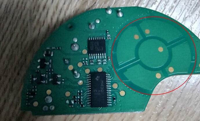

Jeśli zrobisz czytelne zdjęcia, to można spróbować pogrzebać w necie i może się dowiemy co można wykrzesać z tego sprzętu, napisy na scalakach mają być czytelne, jeśli zrobisz czytelne zdjęcie ogniwa, to poszukam jego danych technicznych, ale po tym napięciu to w ciemno mówię, że do wymiany.
Po konstrukcji płytki drukowanej można podejrzewać ,że sprzęg jest pojemnościowy.
nie zrozumiałem co masz na myśli, ale ja nie widzę na tych zdjęciach żadnych elementów które by sugerowały montaż fototranzystora/fotodiody i oświetlacza w postaci LED, ale za to widzę coś co może być zespołem kondensatorów zmiennych (ewentualnie może to być antena? za mało zdjęć by złapać orient); ale nie twierdzę, że nie ma tam układu optycznego, tylko zdjęcia są zbyt kiepskie by z nich cokolwiek wykoncypować…

tarcza impulsatora porusza się pod tym ustrojstwem moim zdaniem to okładki kondensatorów o pojemniości zależnej od położenia tarczy
Tak tarcza porusza się pod tym , napisałem tylko że to jakaś stara nakładka.Szopen szkoda twojego czasu na to na szukanie itp.bo z tym się nic nie zrobi moim zdaniem.

Zdjęcie procka (MCU) jest zbyt nieczytelne abym go rozpoznał w pełni, ale to jakiś z tej rodziny
a mają one obsługę czujników pojemnościowych czyli temat sprzężenia pojemnościowego impulsatora jest pewny
Radio to ten mniejszy układ, ale nie wymyśliłem co to może być…
Szopen dajemy spokoj bo kurcze wszystko to już wychodzi poza moje wyobrażenia a ty sam nie będziesz szukał i marnował czasu na na nakładkę która dostałem za darmo i może nie działać.Poprostu teraz będą celował w Apator albo techem Mk radio 4. A najlepsze to by było inode opto + jakiś licznik optyczny albo magnetyczny
Moim zdaniem tor antenowy jest w ramce (projekt PCB ma miejsce na opcjonalne elementy, więc być może przewiduje strojenie na rożne częstotliwości), więc “sprężyna” powinna być wlutowana tu gdzie strzałka
