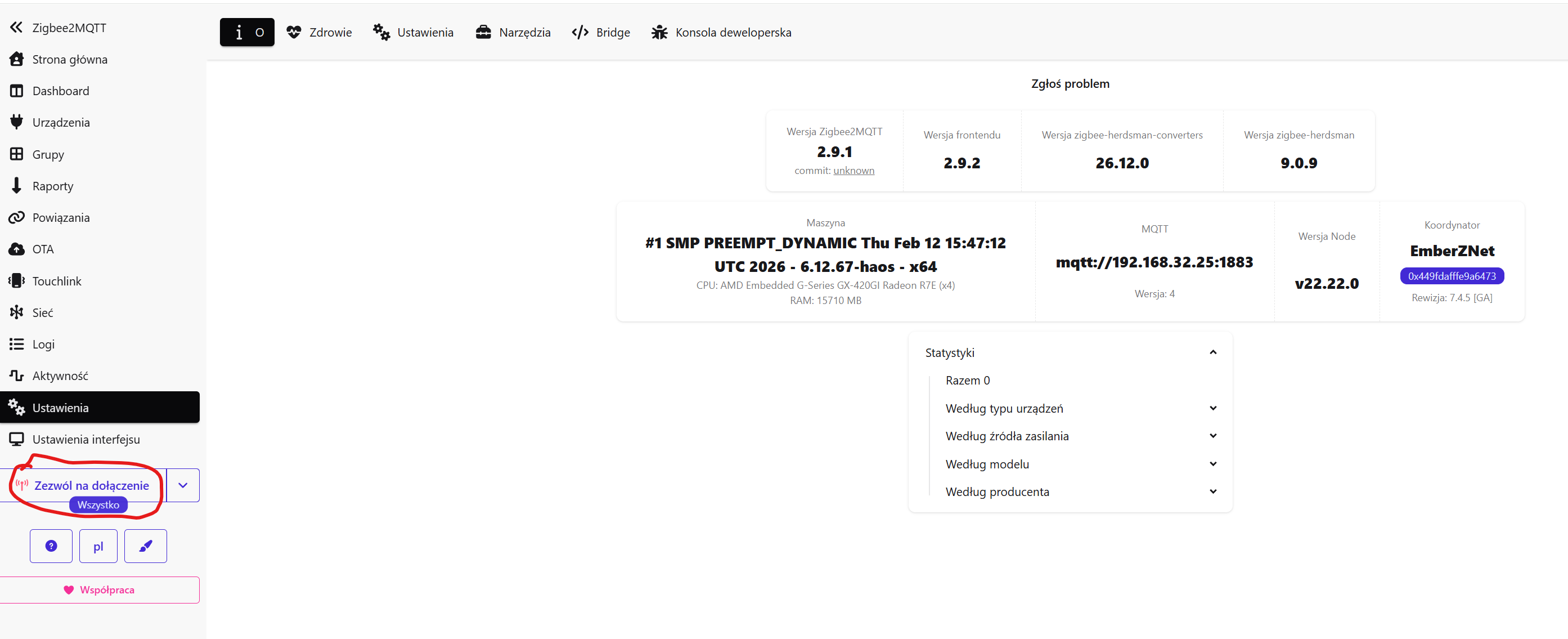

Podłączyłem teraz tego dongla po LAN i wygląda to jak niżej - wygląda że jest połączony.
Teraz, jeśli chcę coś parować z Z2M / Sonoffem to używam tego przycisku ‘Zezwól na połączenie’ zaznaczonego na czerwono?

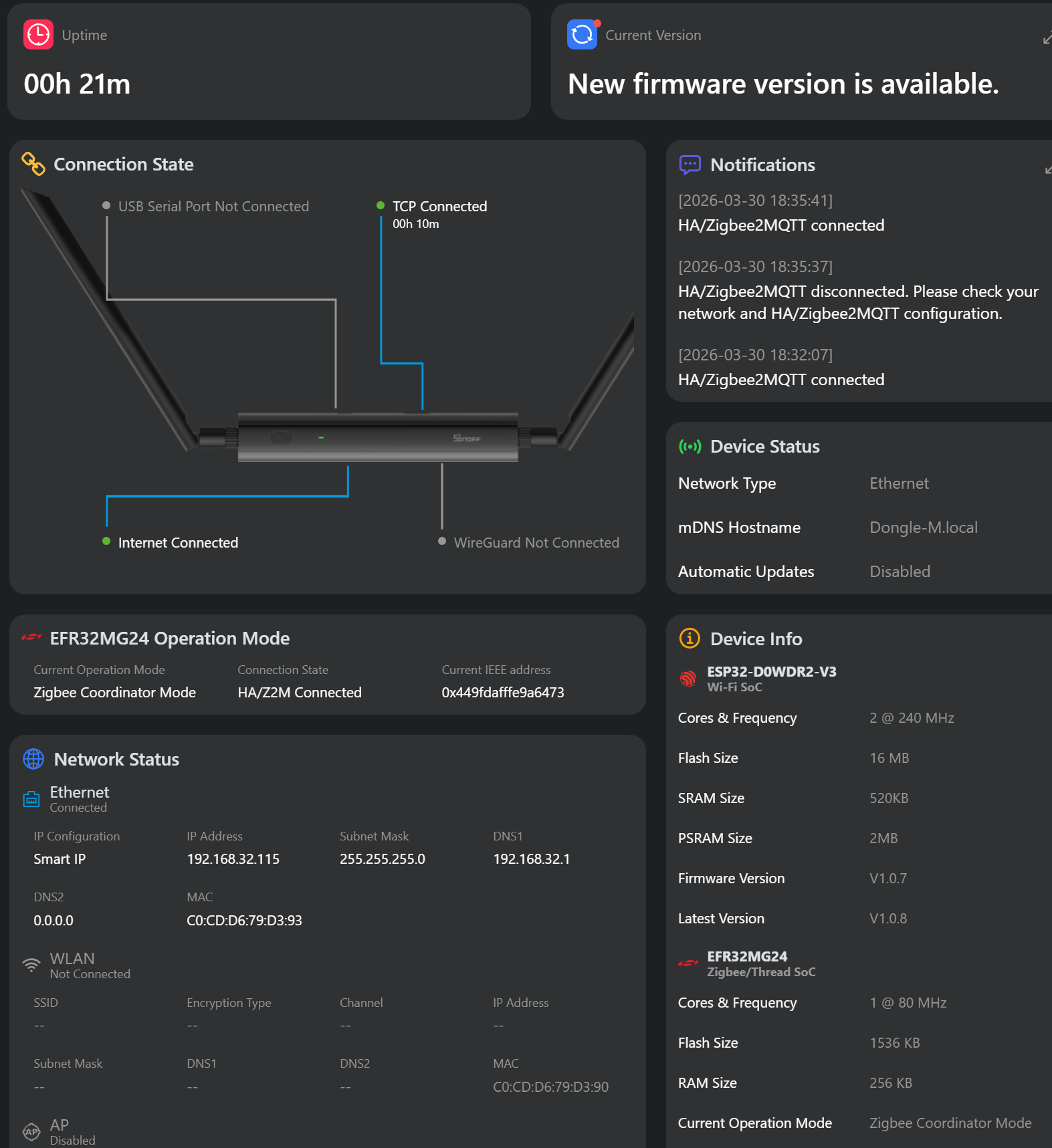

Nie nie. Mam SLZB-06M
No to w tej kwestii się myliłem, ale GUI dongla i tak samo sugeruje aktualizację firmware - skrinszot.

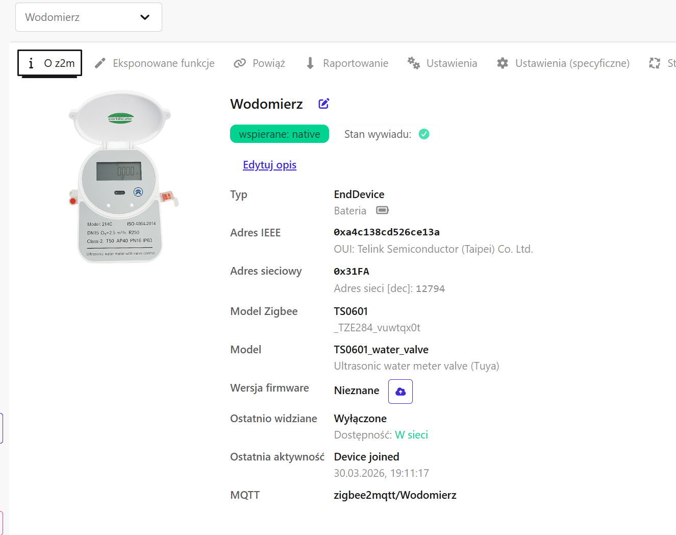

Dobra, mam ten wodomierz na Z2M. Pięknie. Dzięki za objaśnienia i naprowadzenie na rozwiązanie.
Pokazuje zużycie wody, to już mam jakieś pierwsze uzasadnienie na trzymanie tego HA :slight_smile:
