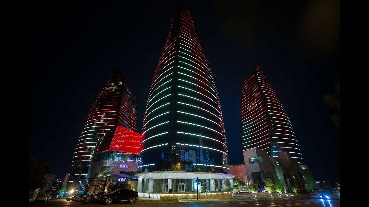

Tym wątkiem przypomniałeś mi szok w Baku kilkanaście lat temu (no myślę że 12-15), gdy jechałem wieczorem z lotniska do centrum kilkunastokilometrową autostradą przy której płot (czy tam ciąg ekranów akustycznych) był podświetlony paskami LED na całej długości, podkreślam tutaj jak to było dawno i że chodzi o stolicę byłej republiki radzieckiej, bo petrodolary są w stanie sfinansować takie inwestycje, gdzie się może opłacić producentowi przygotowanie specjalnych modeli. Powiedzmy, że już przy zamówieniu kilku milionów sztuk układów jednostkowe koszty R&D się robią malutkie, a przecież można kontynuować produkcję i sprzedaż…
Aha no i Flame Towers już wtedy istniały i na elewacjach wyświetlały wizuale (warto obejrzeć całe wideo, a przynajmniej prawie całe)
hehe no na oko filmik jest sporo nowszy, co poznaję po małej popularności starych modeli samochodów - Łady i Wołgi, a wizuale nadal mają te same błędy (czyli jednak jakiś duch socjalizmu tam pozostał…)
