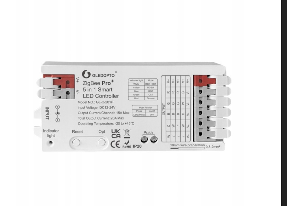

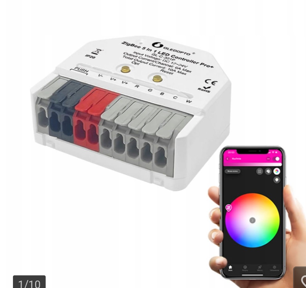

Szukam więc sterowników z Aliexpress, które wspierają Zigbee i, co nie jest do końca oczywiste, działają z bramkami Tuya.
Znalazłem, wydaje mi się, fajne sterowniki GLEDOPTO na Zigbee, jednak w ostatnich miesiącach nie współpracują już z Tuyą, ponieważ producent używa innych podzespołów niż te zatwierdzone przez Tuję.
Czytając Reddita, dużo osób poleca projekt WLED, ale w moim przypadku potrzebuję tylko sterowania CCT oraz RGB, więc jest to trochę zbyt zaawansowane jak na moje potrzeby. Poza tym zależy mi na Zigbee, a nie Wi-Fi, ponieważ planuję początkowo około 8 sterowników.
Podobnie jak przy innych urządzeniach wspierających Zigbee i Tuję, sprawdzam ich kompatybilność z Home Assistantem na stronie zigbee2mqtt, ale tych konkretnych modeli tam nie ma. Stąd pierwsze pytanie: jeśli danego modelu nie ma na liście wspieranych (a inne produkty tego producenta są jak np. MIBoxer), to czy taki sterownik będzie w ogóle działać z HA, czy raczej powinienem kierować się tylko urządzeniami widniejącymi na liście?
I główne pytanie: czy ktoś może polecić jakiś sterownik albo inny sposób, jak to na razie ugryźć?

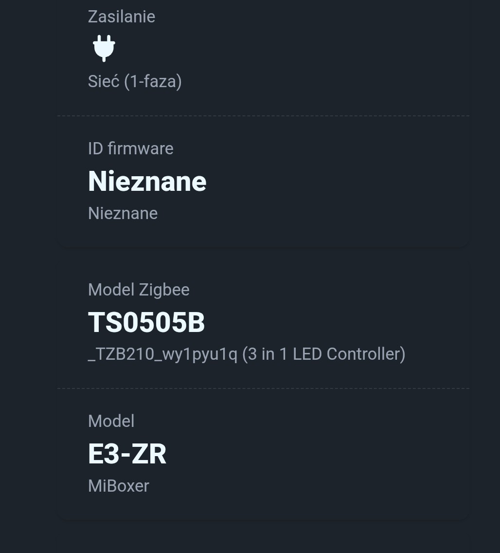

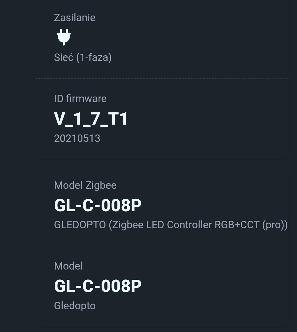

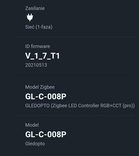

Tylko te co są na liście działają, inne podobne nie muszą działać, bo wystarczy że dev zmieniła coś w kodzie i niektóre funkcje mogą być niedostępne.
Tak to dobre sterowniki sam ich używam.
