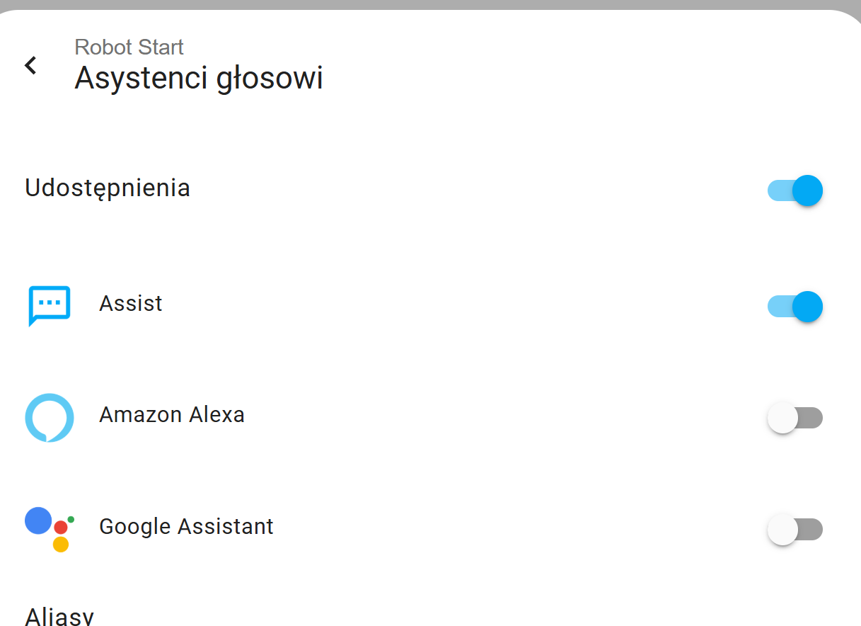

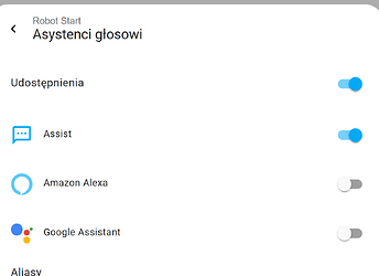

Sterownie głosem:

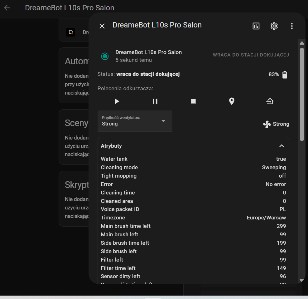

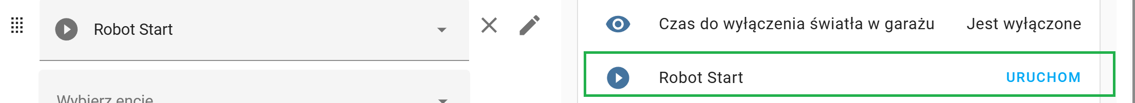

Przycisk:
Za ten przycisk to odpowiada jakaś akcja pewnie vacuum.start, zobacz akcje w Narzędziach deweloperskich.

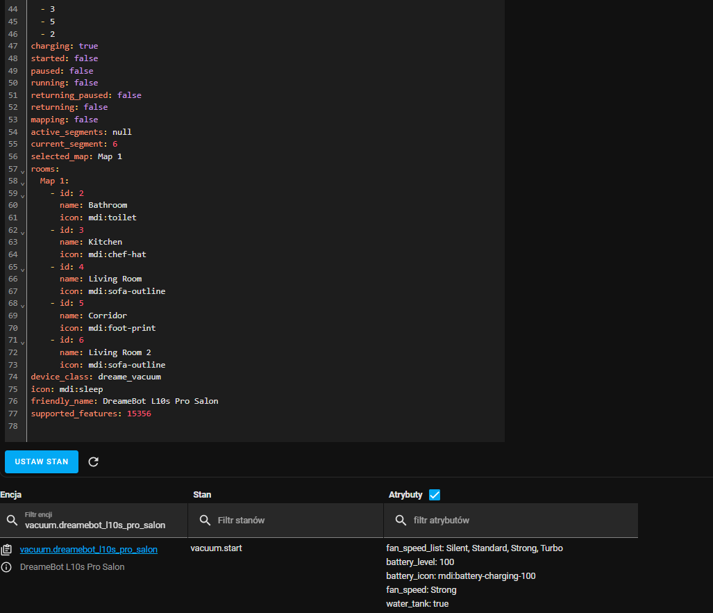

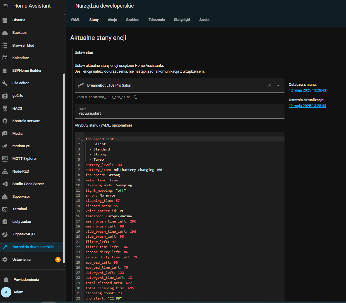

Jakoś nie mogę zaskoczyć
W narzędziach deweloperskich / ustaw stan wybrałem encje która odpowiada za uruchomienie odkurzacza. W polu stan wpisałem vacuum.start wybrałem ustaw stan i bestia dalej siedzi w stacji dokujące i ani myśli z niej wyjechać i wziąć się za sprzątanie. Stan encji jak dobrze widzę mam vacuum.start

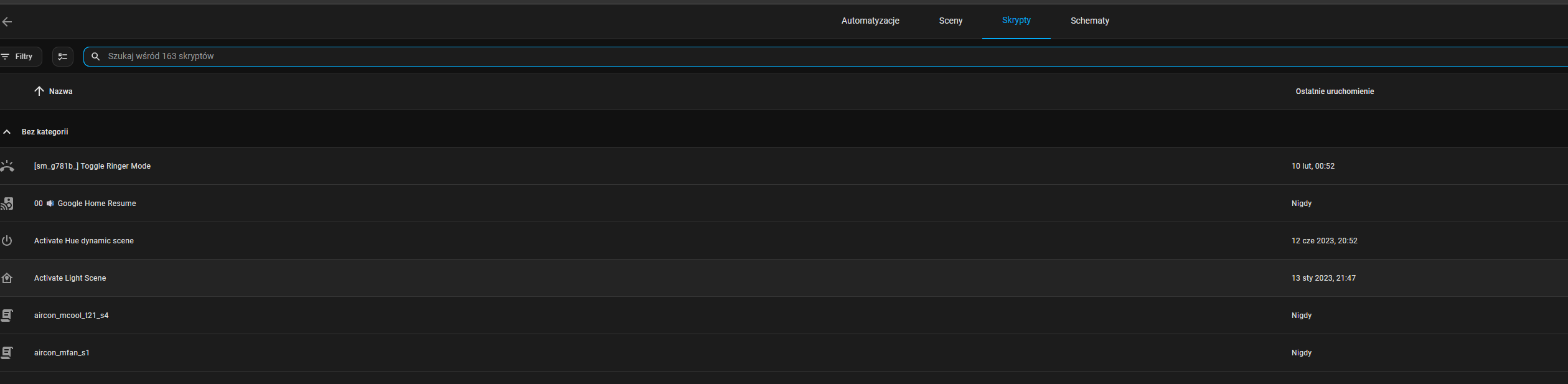

P.S. głupie pytanie, ale gdzie mam dopisać ten skrypt? do Configuration.yaml

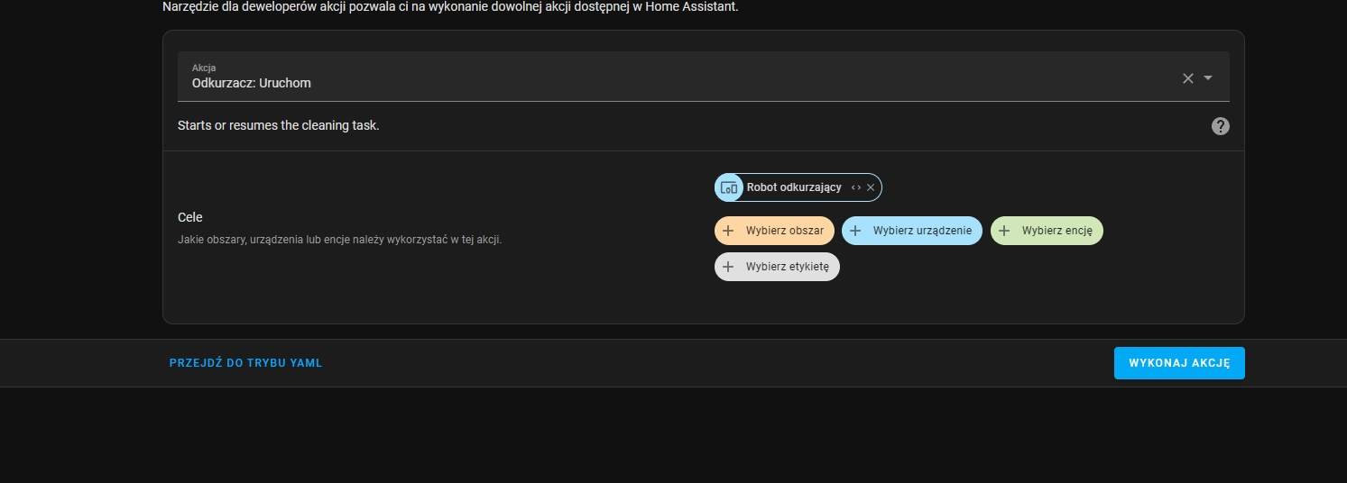

Ten stan należy wywołać w Narzędzia Developerskie → Akcje

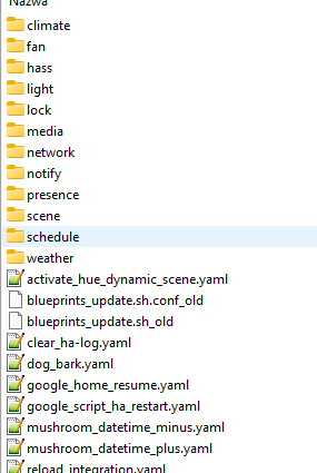

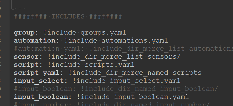

Skrypty najlepiej zdefiniować sobie w configuration.yaml
w podanym przykładzie jest to folder ze skryptami

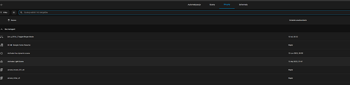

Lub utworzyć go sobie w:

Dziękuje za wyjaśnienie. Wpisałem w polu akcje i Bestia rzeczywiście ruszyła.
Wieczorem wezmę się za skrypt.
