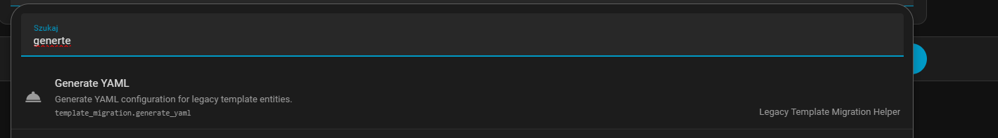

Dla jakiś prostych konfiguracji możesz użyć → https://community.home-assistant.io/t/deprecation-of-legacy-template-entities-in-2025-12/955562
Dodajesz repo do HACS https://github.com/Petro31/hass-migrate-template
1.Instalujesz Legacy Template Migration Helper
2.Restart HA.
3. Wchodzisz w Urządzenia oraz usługi → dodajesz integrację Legacy Template Migration Helper

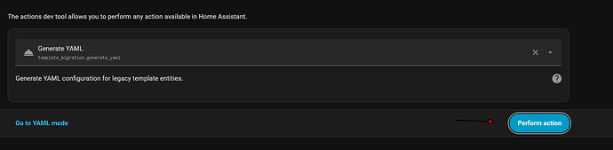

  1. Wchodzisz do Narzędzia deweloperskie → Akcje wpisujesz

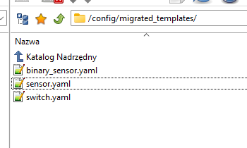

Wszystkie stare formaty zostaną przetworzone na nowy format jako kopie utworzone w katalogu
\config\ migrated_templates Oryginalne pliki nie zostaną nadpisane.
