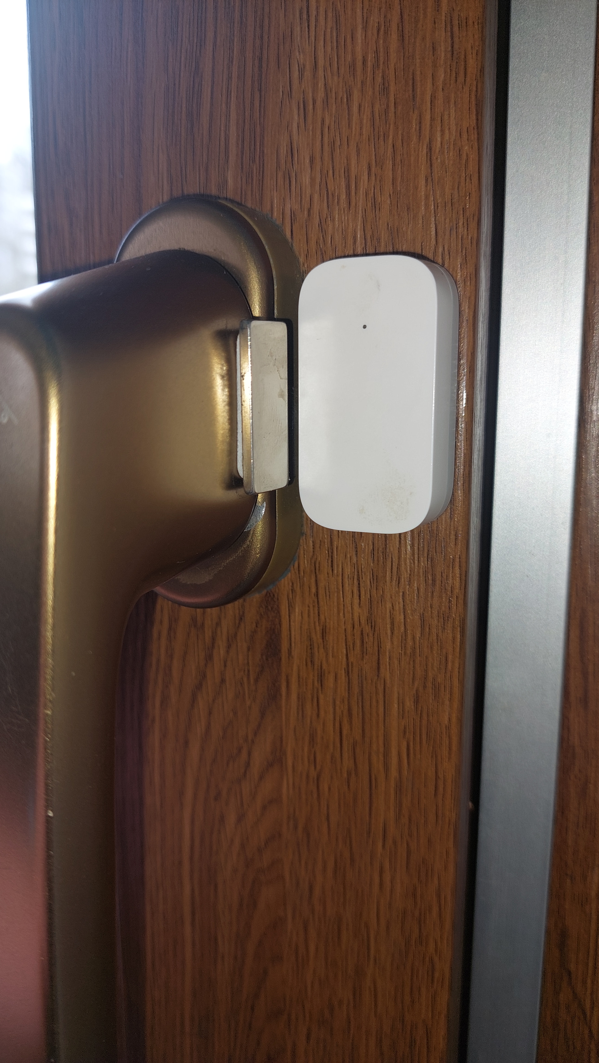

Ja rozwiązałem taki problem jak na zdjęciu. Może nie jest to super eleganckie rozwiązanie, ale najważniejsze, że działa :slight_smile:
