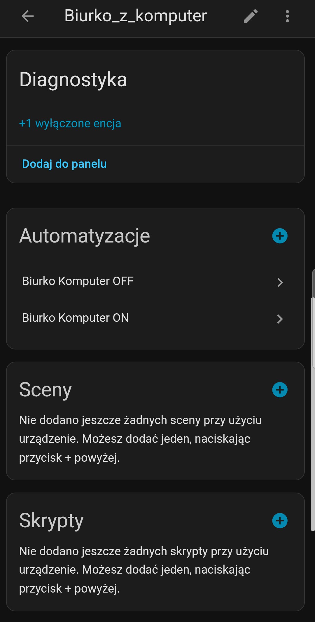

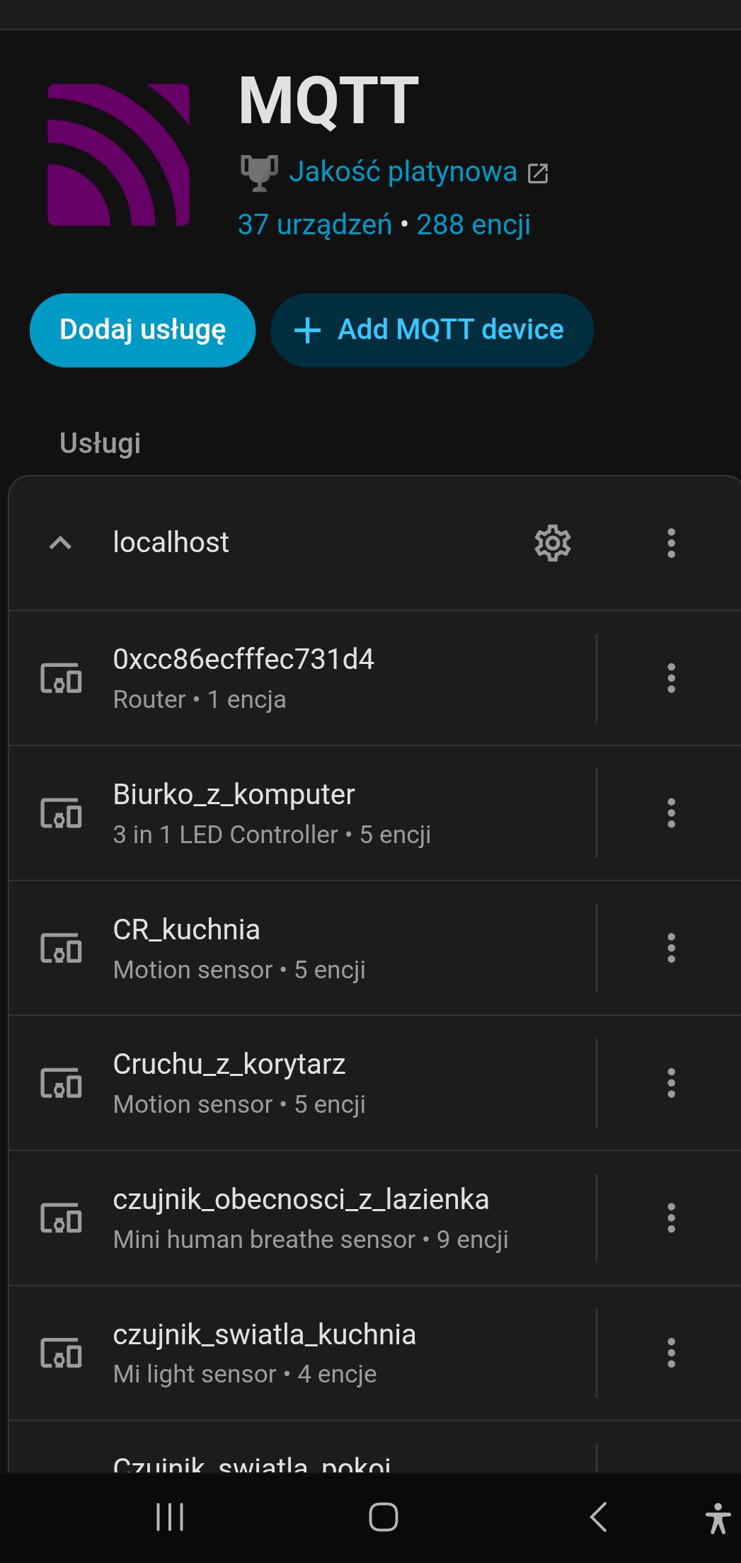

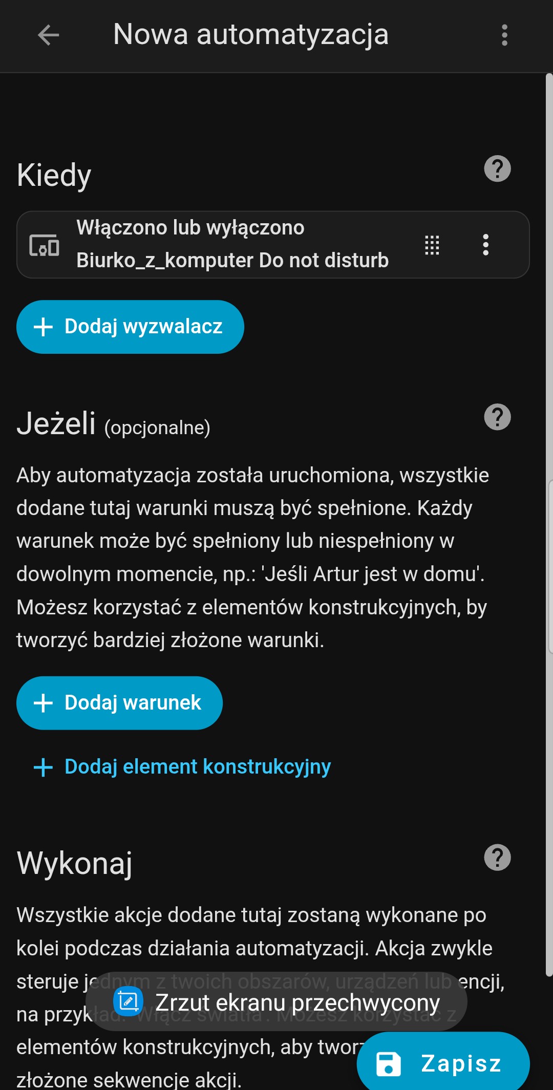

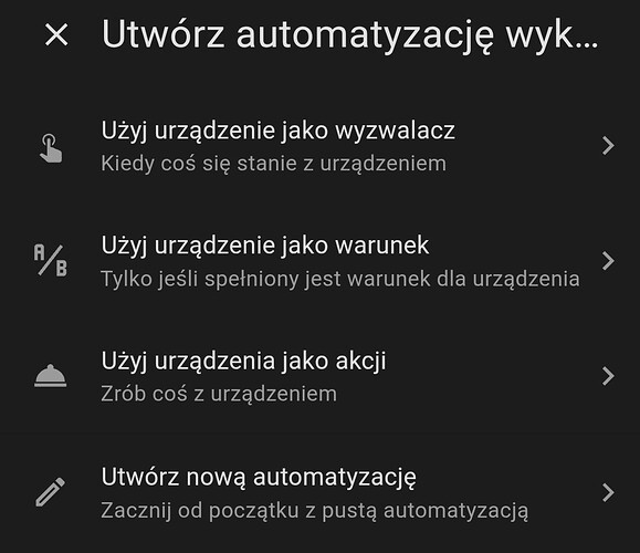

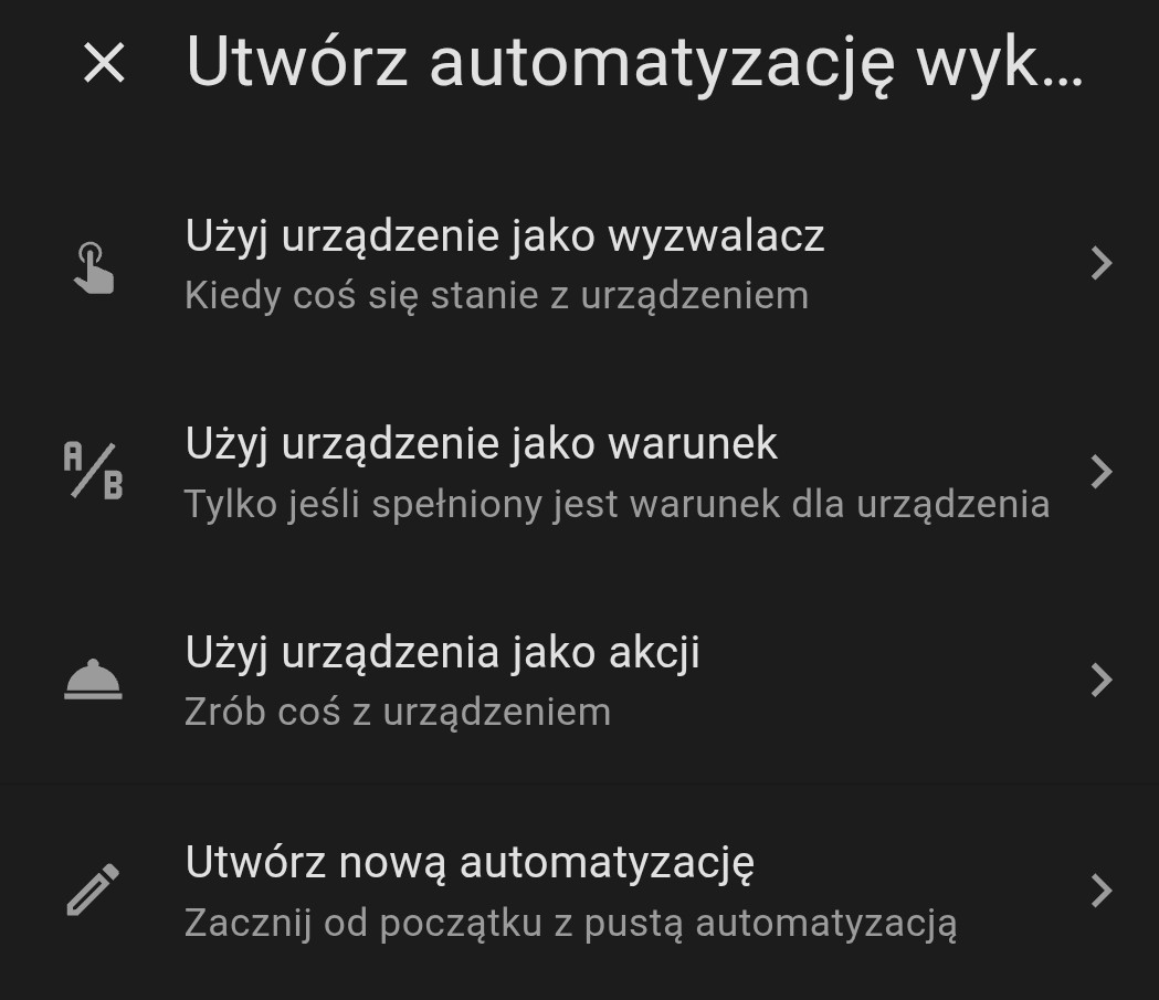

Jeżeli to czujnik Zigbee to szukasz go w ustawieniach - > Urządzenia oraz usługi - > MQTT
Klikasz w urządzenie i na dole masz + dla automatyzacji.
Klikając w niego automatyzacji sama utworzy potrzebne początkowe skladniki dla tego czujnika, wybierasz tylko wyzwalacz dla tego czujnika (temperatura, wilgotność) warunek jeżeli potrzebujesz i akcję (włącz/wyłącz)
