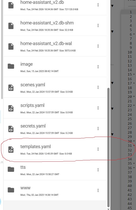

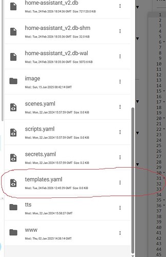

W /homeassistant/configuration.yaml dodałem
template: !include templates.yaml
default_config:
frontend:
script: !include scripts.yaml
scene: !include scenes.yaml
i stworzyłem plik templates.yaml, niestety jest pusty.

Mogę Ci dać jakiś yaml. Ale, jak narazie widzę, że masz dwa razy wpis template: !include templates.yaml oraz pomieszane sekcje (np. frontend: wewnątrz default_onfig:). Wyczyść to, aby każda kluczowa fraza (template, automation, script) występowała tylko raz.
templates.yaml: On służy do tworzenia wirtualnych czujników (np. obliczania różnicy mocy) a nie do automatyzacji czy timerów. Na razie może zostać pusty.
