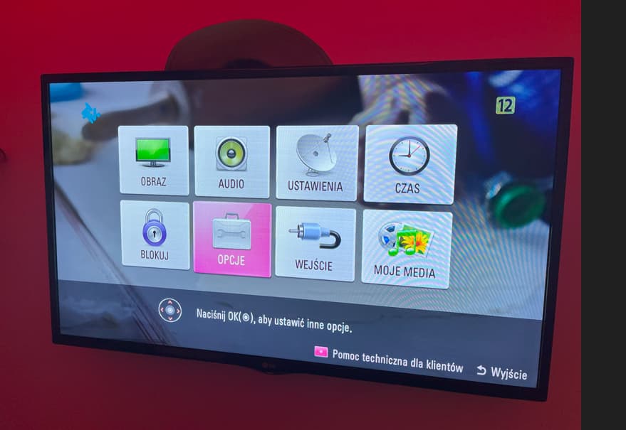

Hmm czyli to pilot wysyła komendę IR i dlatego mój TV ON albo OFF gdy nim steruje ,nawet nie pomyślałem o tym , grzebałem w ustawieniach TV i rzeczywiście nie ma tam żadnej opcji HDMI CEC , model tego TV to : LG 42LN5400 i ma jakiegoś smarta ale tam nic nie ma
Jeśli możesz podłączyć tv do internetu to chyba ta integracja powinna działać

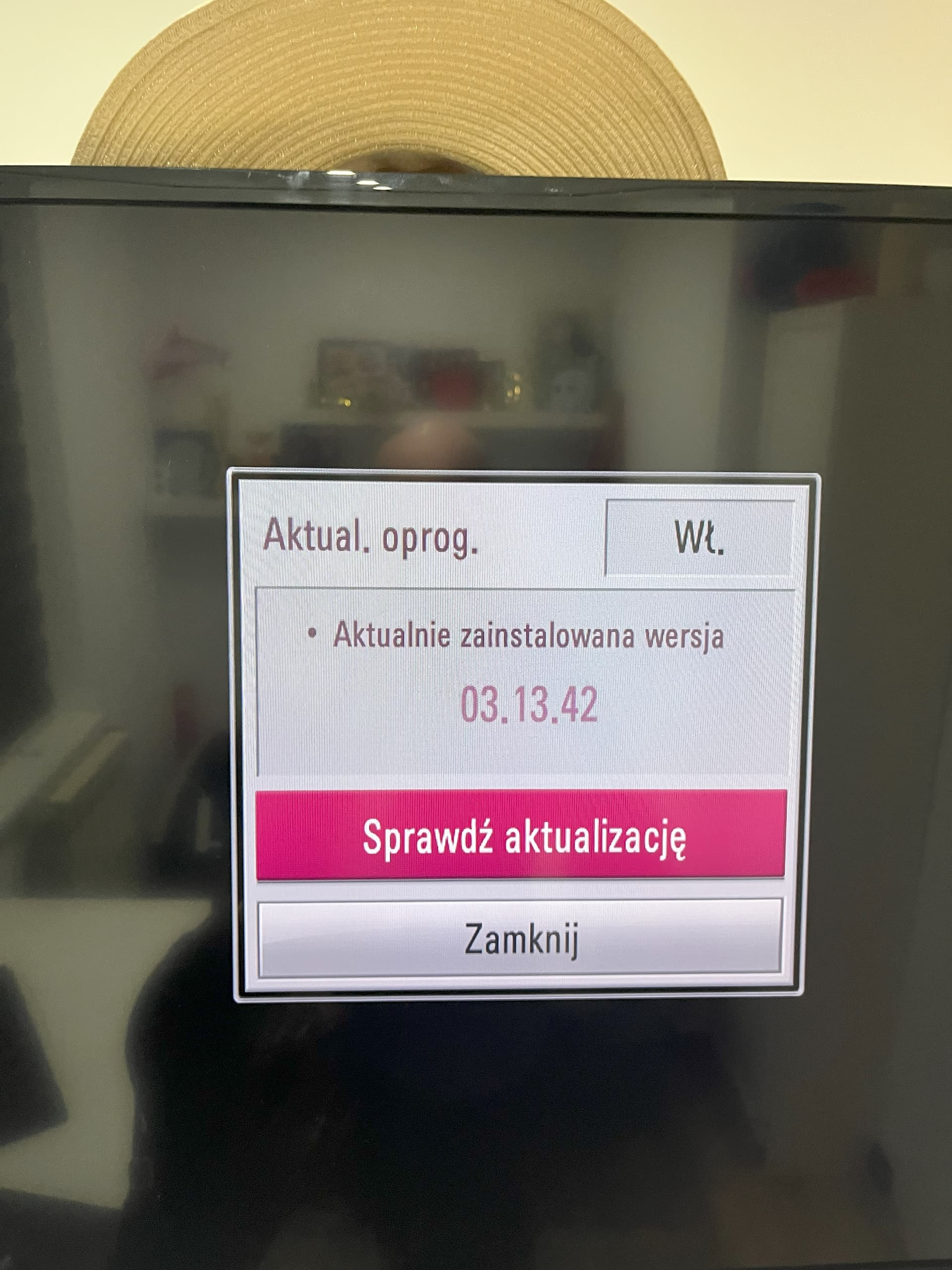

Dobra pobawię się tym w wolnej chwili wcześniej zamówię ten IR ale zastanawiam się jeszcze czy nie trzeba zachować kolejność aktualizacji czyli od najstarszej do najnowszej

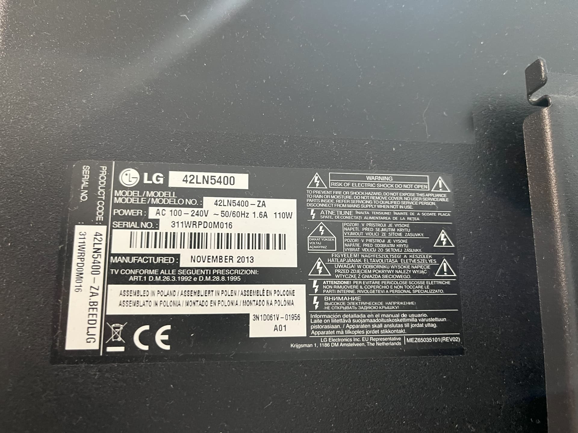

LG 42LN5400. Instrukcja serwisowa
na chwile obecną mam takie :slight_smile:

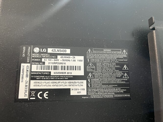

Etykieta z tyłu TV
To teoretycznie to dostępne pod linkiem jest nowsze.
Ten fragment nazwy prawdopodobnie identyfikuje płytę główną
MP_M1_DVB_RevNo7163
