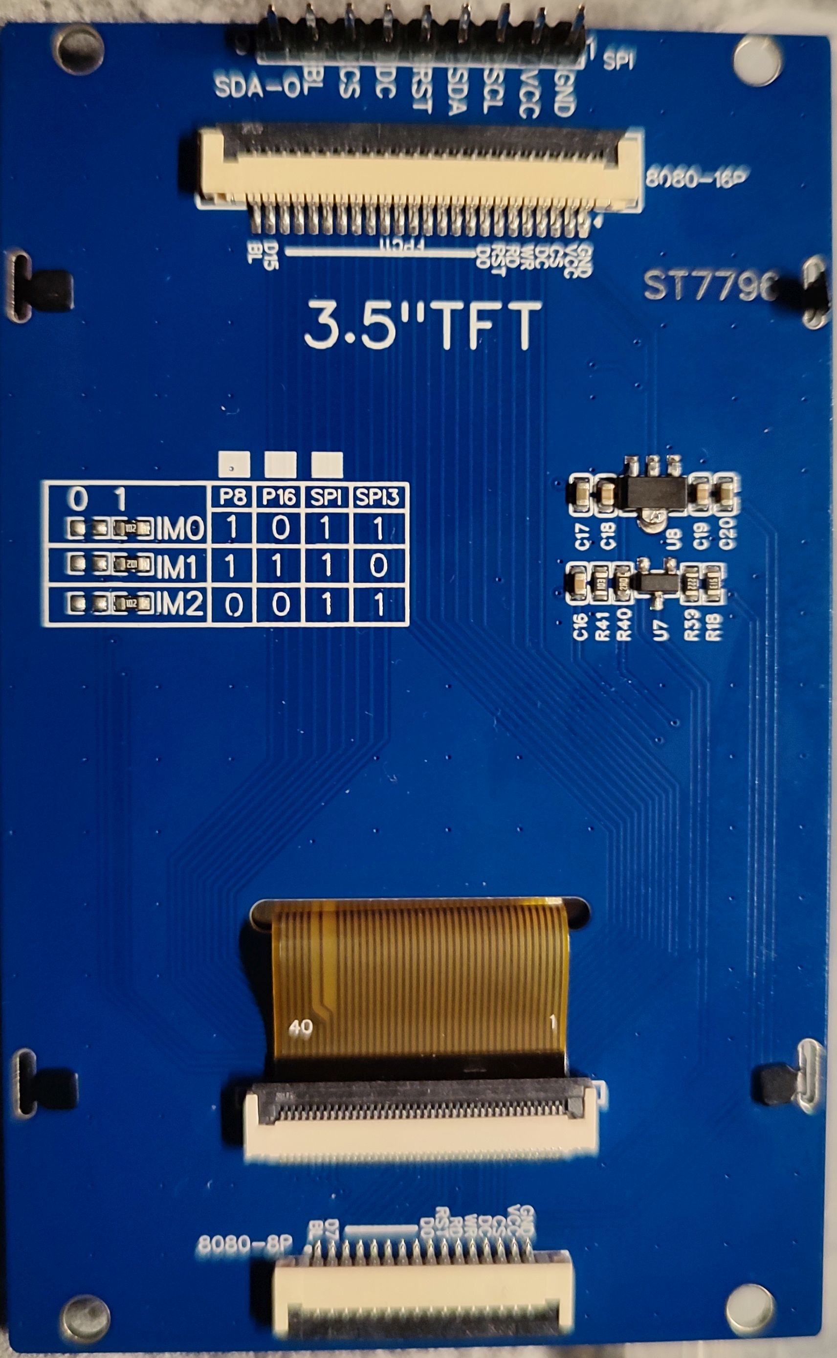

Wrzuć linka do tej oferty oraz zdjęcia makro sprzętu - tych miejsc umożliwiających identyfikację (kontroler często jest na flexipcb, no nie wiem czy akurat w tym co masz w ręce)
Nie rozumiem.
Nie wchodzi to znaczy próba kompilacji kończy się trybem offline płytki.
Oferta:

A na pudełeczku w którym przyszedł ten wyświetlacz co jest napisane, bo sprzedawca raczej renomowany…

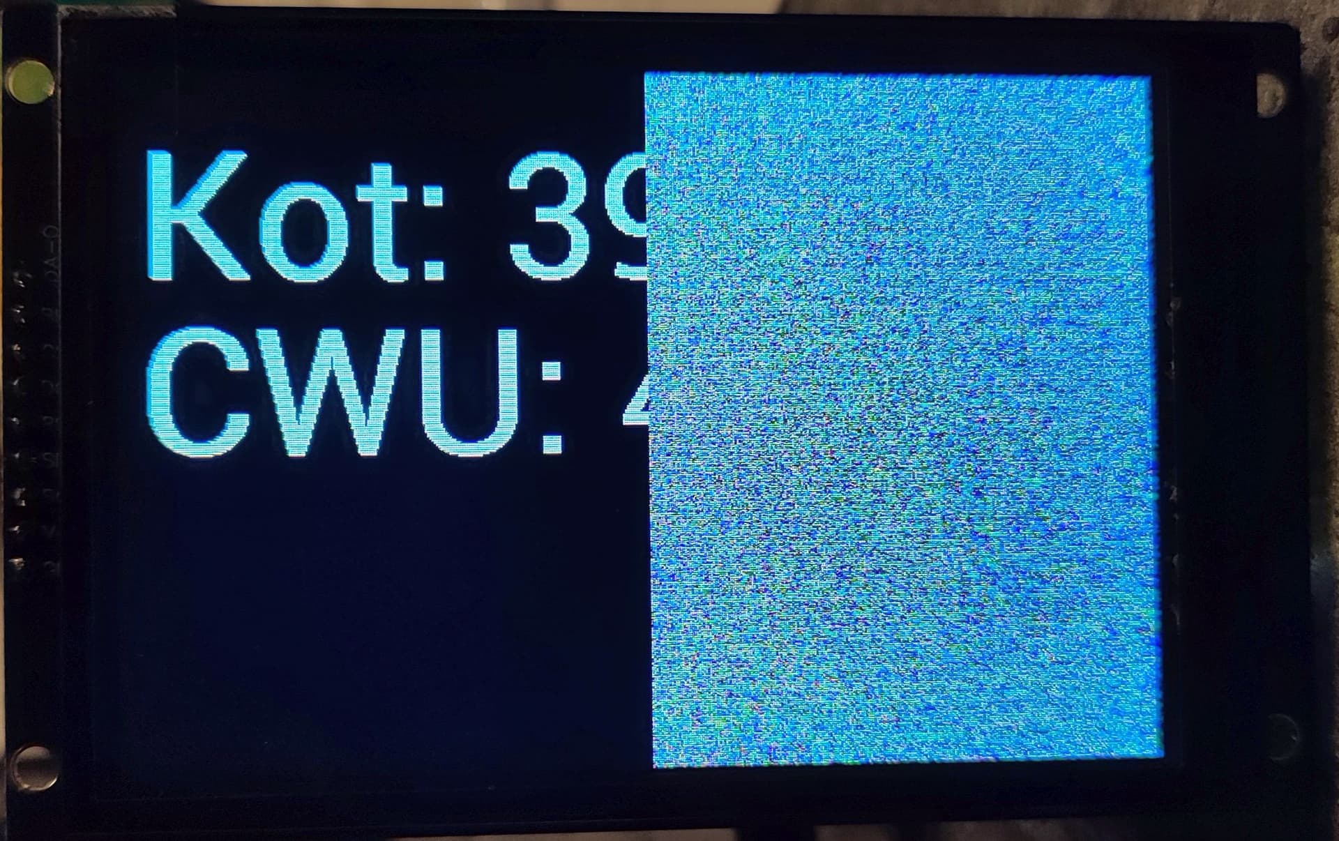

Na tym drugim zdjęciu masz fajną kaszkę, na której można “łatwo” policzyć piksele na węższym boku (sorry ja nie mam zdrowia na takie zabawy), ale na moje oko to jest raczej rozdzielczość 320x480 a nie 240x320
więc po pierwsze musisz ją zdefiniować
a po drugie pewnie RAMu braknie
Na pudełeczku: 3,5" TFT
320(RGB)x480
41101
Dołożyłem do kodu:
dimensions: 320x480
i teraz mam kaszkę na całym wyświetlaczu. Da się za to odczytać logi po kompilacji.
Na razie bawię się z rozdzielczością. “Widzę” coraz więcej wyświetlacza. :ok_hand:
320x340 to koniec moich możliwości.

i to jest świetny moment by zrobić doskonałe zdjęcie makro i policzyć na nim piksele (albo nawet lupka w garść, jakiś wskaźniczek, żeby się nie zgubić i heja).
ALE przede wszystkim nie uważam, aby sprzedawca kłamał - po prostu wybrałeś “za ambitny” wyświetlacz o rozdzielczości powyżej możliwości wersji twojego MCU (rozumiem, że masz płytkę prototypową bez PSRAM), więc rozwiązaniem raczej będzie użycie płytki z PSRAM (raczej niedrogo do znalezienie nawet u tego sprzedawcy są konstrukcje na bazie S3 które mają 2, 4 a nawet 8MB PSRAM)
rozdzielczość 320x480pix używa dokładnie 2x więcej pamięci niż wersja 240x320pix
więc o ile ten o mniejszej rozdzielczości byś obsłużył bezproblemowo (jak widać zasobów wystarcza na trochę więcej) to tego nie masz czym uciągnąć.

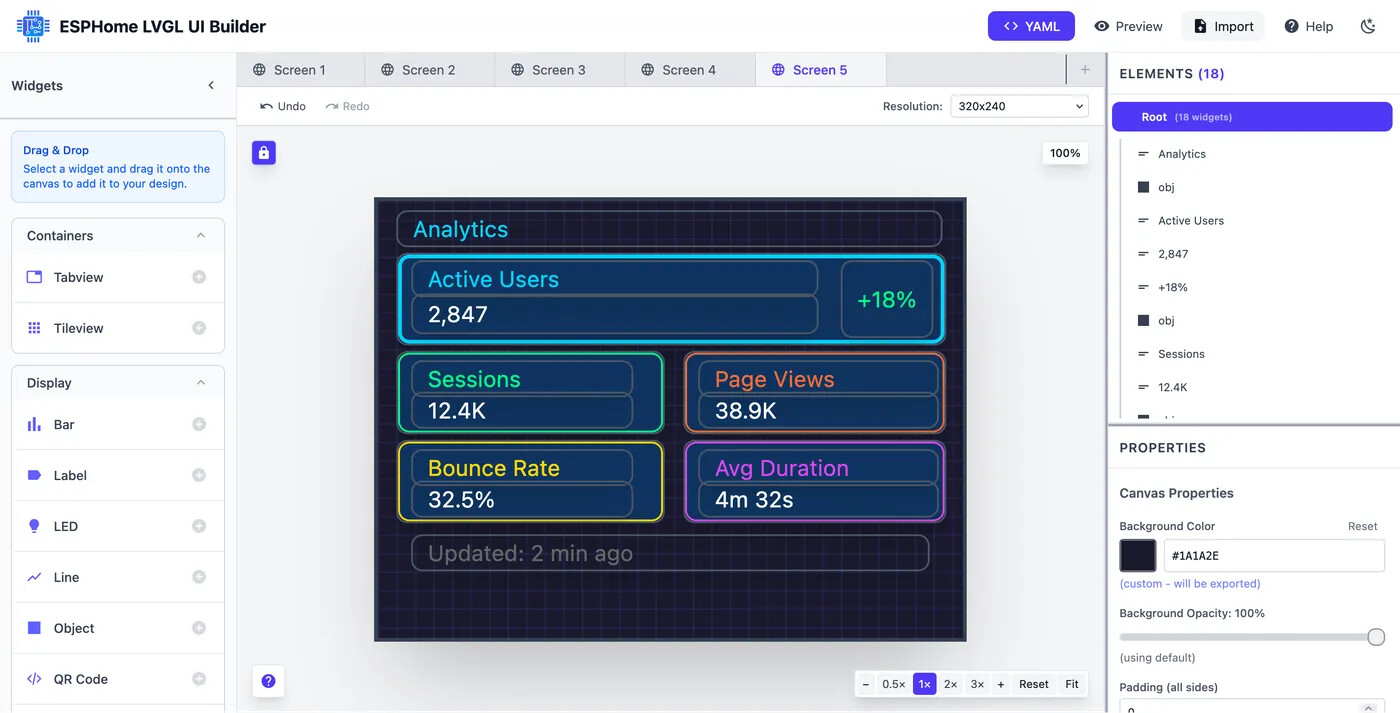

Uzupełnię temat o projekty, które pomagają w konfiguracji ESPHome pod wyświetlacze. Dla tych, których odpycha YAML:
Watch the video

de facto platforma st7789v jest już od bardzo dawna przestarzała (bardzo długi czas zastępowała ją platforma ili9xxx, ale i ona jest zaplanowana do wycofania - akurat używam wyświetlaczy na bazie kontrolera Sitronix ST7789V u siebie i migrowałem 2x, a tam gdzie przegapiłem “panowanie” ili9xxx to tylko raz :P), więc zalecam wyjście krok wprzód i zmianę na taką, która będzie wspierana w przyszłości, czyli mipi_spi (szczególnie jeśli migrowałeś z frameworka arduino na esp-idf).
Migracja YAMLa nie jest jakimś hardkorem, więc chyba warto go unowocześnić.
(a dla wielu modeli popularnych wyświetlaczy są częściowe lub całkowite gotowce jako definicje modeli, też kiedyś musiałem używać offsety, a teraz mam to w 1 linijce jako konkretny model wyświetlacza;
jakkolwiek nie dotyczy to definicji połączeń kontrolera SPI, ale do tego wykorzystasz to co masz, bo w sprzęcie się nic Ci nie zmienia)
