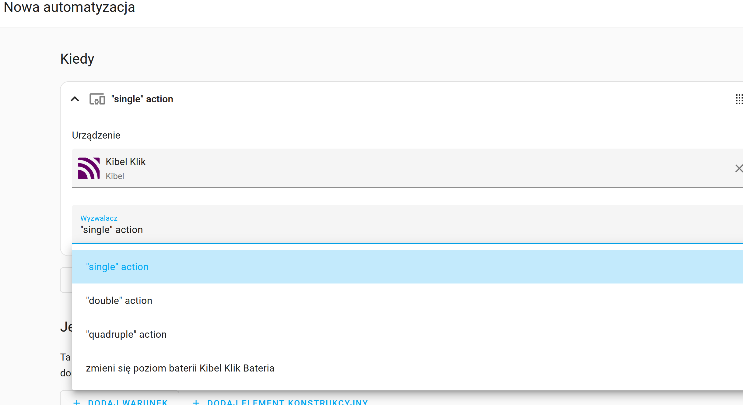

Nie macie problemów z przyciskiem Xiaomi WXKG01LM? Chyba po ostatniej aktualizacji Z2M coś się porobiło z pojedynczym kliknięciem. Pojedyncze kliknięcie w NR wygląda tak (działa jak long):
obraz

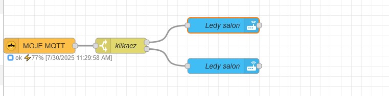

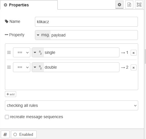

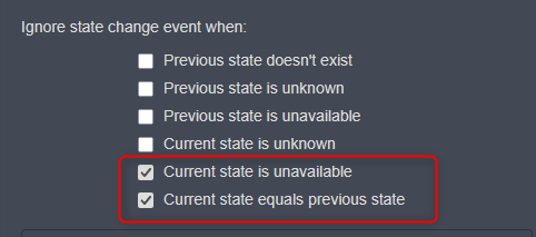

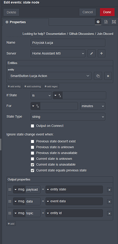

U mnie był czeski błąd, nie zaznaczyłem w NR poniższych opcji:

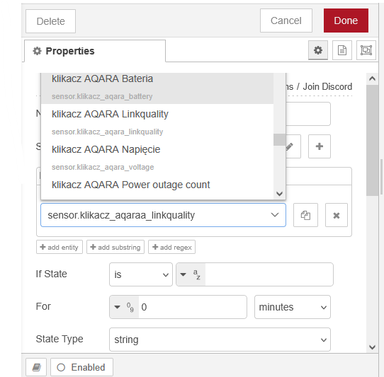

niestety u mnie do wyboru entity jest tylko to
Te opcje są niżej:
Ustawienia mam identyczne. Brak entity ktore da sygnał do Ledów

szbko i sprawnie zintegrowało niestety nadal nie mam odpowiedniego entity. Czy zna ktos fajny przycisk ktory bedzie działał w node red? Dodam Ze z przyciskiem aqara i xiaomi wystepuje ten sam bład

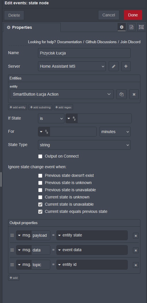

! Nie korzystam z NR

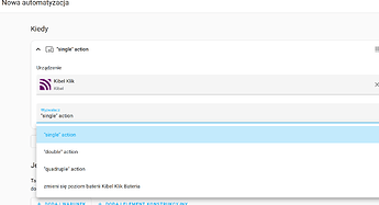

Moje urządzenia Zigbee mają action zamiast starego click - Kiedyś był click
(WXKG11LM)
Podobno w:
zigbee2mqtt/configuration.yaml
Wymaga była/jest zmiany na:
legacy: false
Po restarcie Z2M zamiast (starego “formatu”) będzie nowy action
Kiedy to się zmieniło, nie mam pojęcia (wydaje mi się, że w 2024)

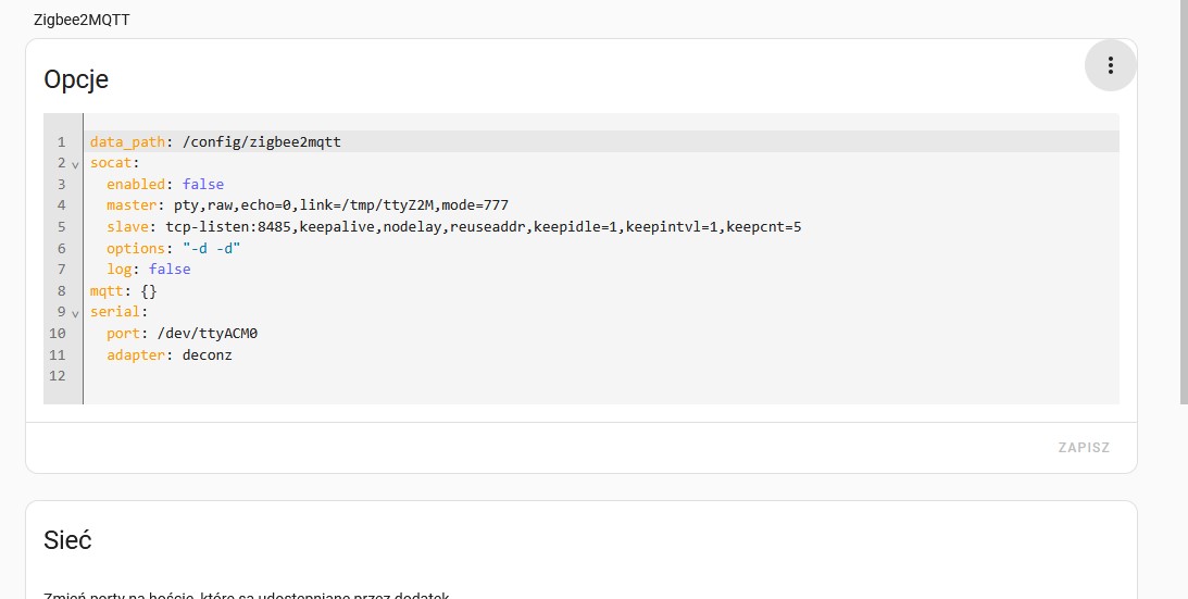

To jest podstawowa konfiguracja Z2M
Po kliknięciu 3 kropeczki po prawej i przełączeniu na
Edytuj w trybie YAML
Będziesz widział rozszerzoną konfiguracje

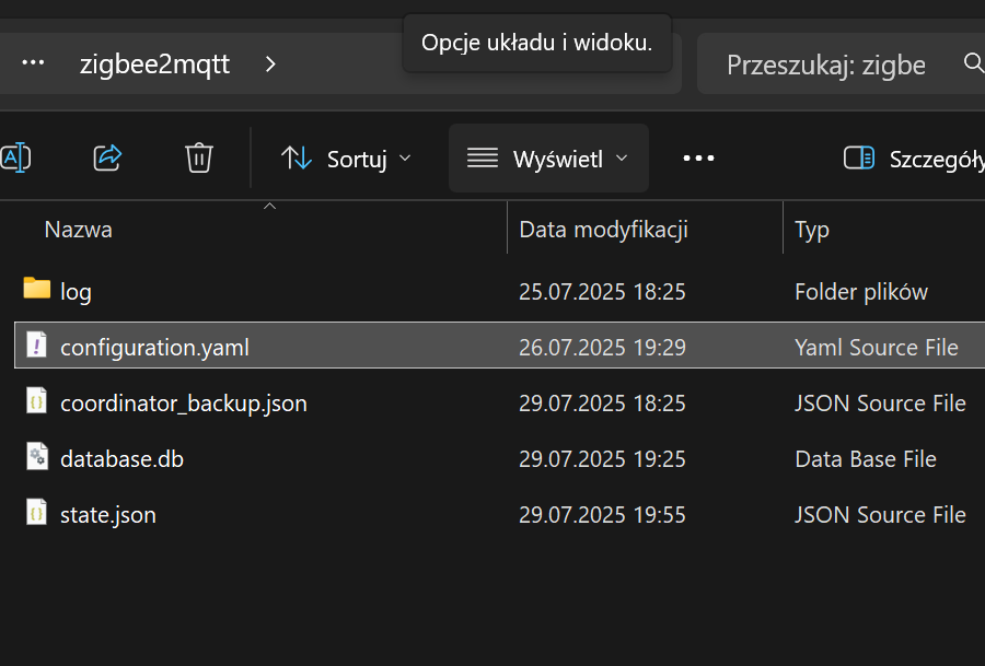

Natomiast w folderze
zigbee2mqtt
Jest pełna konfiguracja

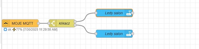

Zainstaluj paczkę node-red-contrib-zigbee2mqtt
flows (12).json (2,9 KB)

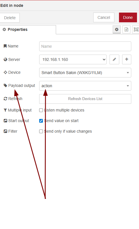

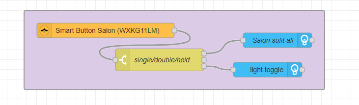

klikacz reaguje ale ledy nie zaswiecaja sie

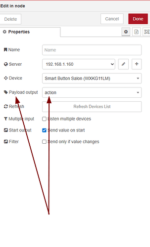

sprawdź co masz ustawione w nodzie jako payload output, bo z obrazka co wstawiłes to wygląda, że nie ustawiłeś…
Masz racje. Problem rozwiązany dzieki wielkie!!!
