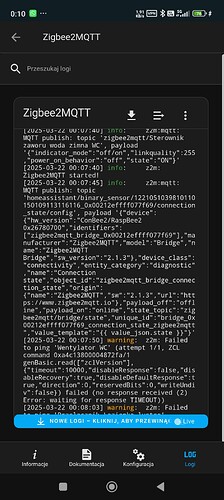

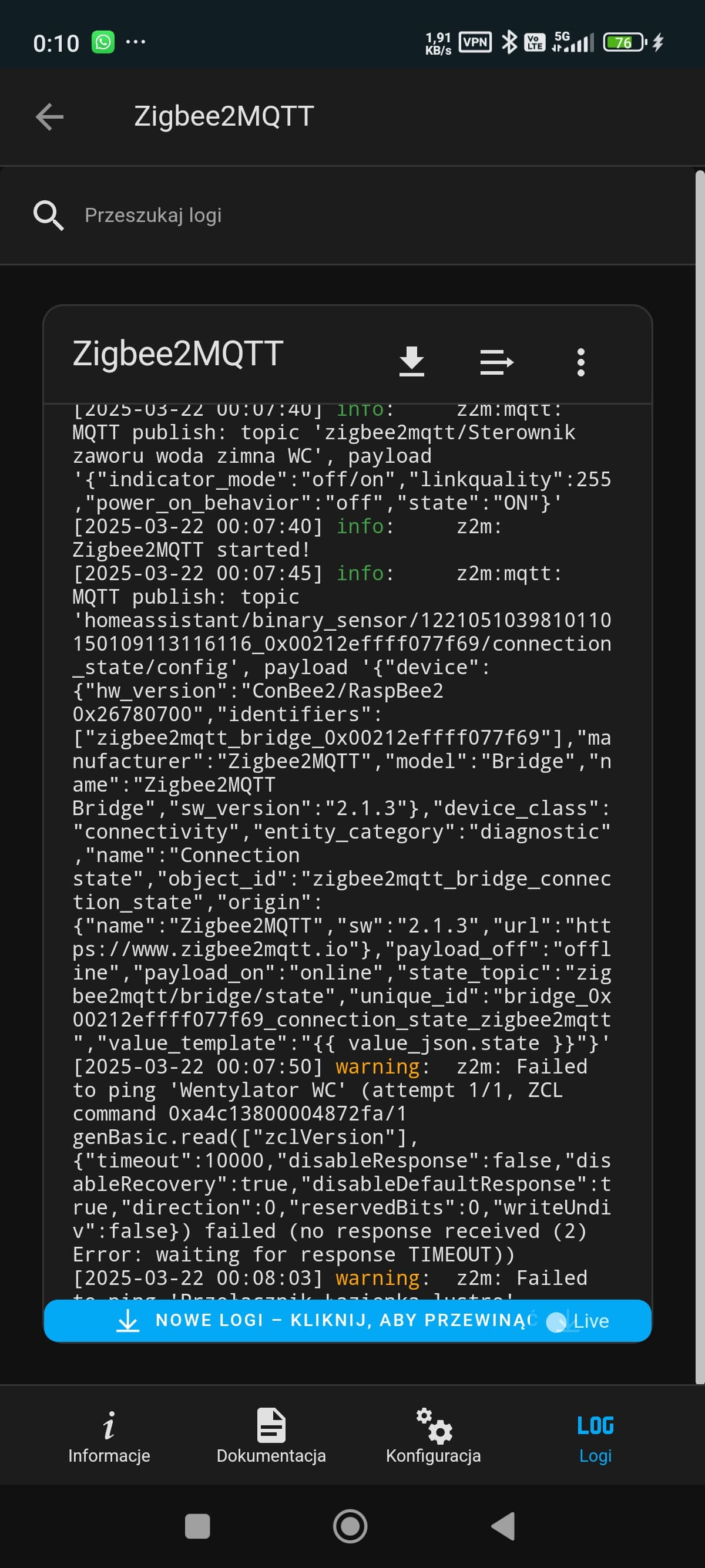

Witam, znów jest u mnie jakiś problem tym razem z z2m. Dodatek uruchamia się poprawnie, wczytują się urządzenia potem widać jakiś dziwny log od którego wszystko się zawiesza. Wrzucam screen może ktoś będzie wiedział co kaman
@wszyscy - proponuje przyjąć zasadę nie odpowiadanie na tematy gdzie autor zamieszcza jedynie zrzuty ekranu lub zdjęcia monitora z logami.
Nie sądzę żeby ktoś próbował odpowiedzieć na podstawie nieczytelnej fotki z telefonu, na dodatek ze szczątkowymi logami.

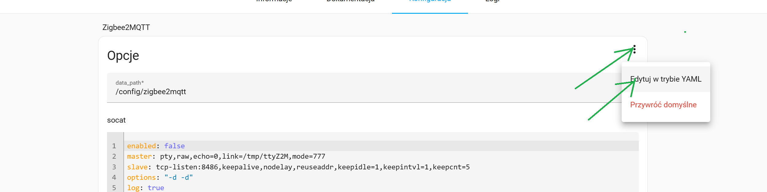

By ktoś mógł pomóc w rozwiązaniu problemu który się pojawił, potrzebuje danych konfiguracji , logów, systemu HA itp.
Na razie podałeś tylko logi , a to zamarło by ktoś na forum się zainteresował.
Proponuje:
  1. Podać całą konfiguracje Z2M (3 kropeczki>Edytuj w trybie YAML.
  1. Cały kod skopiuj w wklej ( poprawnie)
  2. Opisz, czy problem zaistniał od początku konfiguracji Z2M, czy po aktualizacji dodatku , HA, czy po przywróceniu kopi zapasowej.
  3. Jakieś dodatkowe informacje o HA np. czy próbowałeś innych sposobów integracji Zigbbe w HA itp.
