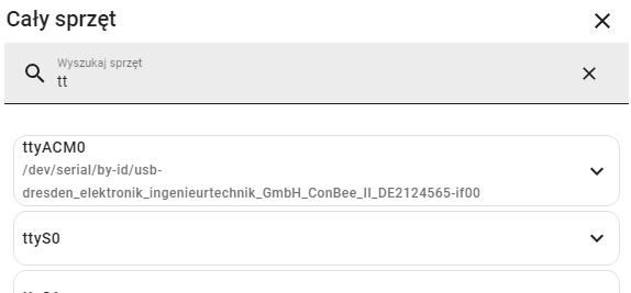

Sprawdź, czy port USB do którego podłączony jest dongel, jest dostępny i widoczny dla HA.
Ustawienia > System > Sprzęt > Cały sprzęt
ScreenShot_20231125120355
Jeśli jest widoczny (dostępny) to proponuje pokazać całą konfiguracja Zigbee2MQTT, może wtedy ktoś zauważy błąd w konfiguracji.
Wygląda na to, że port ttyACM0 lub ttyACM1 nie jest widoczny, mam tylko ttyS0 do ttyS3 na liście. Nie wiem czy to nie będzie problem z samym Synology na którym postawiona jest VM z HA ?
