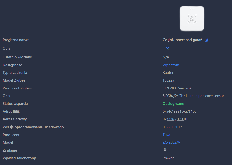

Hejka kupiłem na aliexpress taki czujnik obecności:

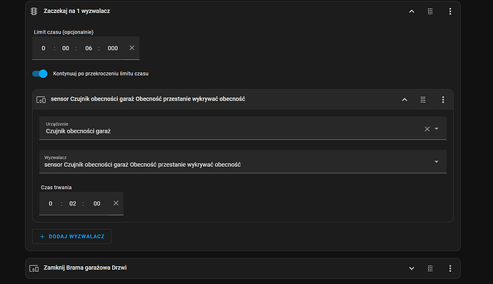

zrobiłem automyzację w takiej formie że jak wracam do domu to otwiera mi się brama brama garażowa, i jak wejdę do garażu to czujnij widzi moją obecność, i jak będzie brak obecności powyżej 2 min to ma bramę zamknąć, wiec zastosowałem takie rozwiązanie:
Ale niestety ten wyzwalacz zakańcza się po 2 minutach zawsze. Jak zrobić że jak jestem poza garażem i czujnik obecności nie widzi przez 2 minuty to dopiero dalej puszcza i wykonuje resztę ?
Wygląda jakbyś limit czasu (u góry) miał w sekundach, a zapewne chciałeś minuty. Nie mam najnowszej wersji HA, zgaduję że tam są godziny : minuty : sekundy : milisekundy? Trzy zera by to sugerowały.

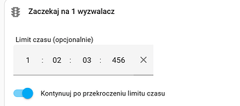

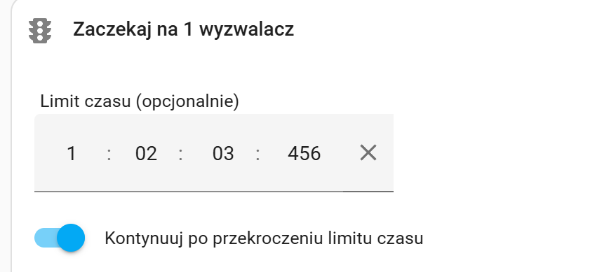

Przykład:
W trybie YAML
continue_on_timeout: true
timeout:
  hours: 1
  minutes: 2
  seconds: 3
  milliseconds: 456
W automatyzacji, proponuje wyłączenie “Kontynuuj po przekroczeniu limitu czasu” i ustawienie trybu pracy na mode: restart
No tak, trochę mnie to zmyliło bo szybciej faktycznie ten czas był inaczej. :slight_smile:
