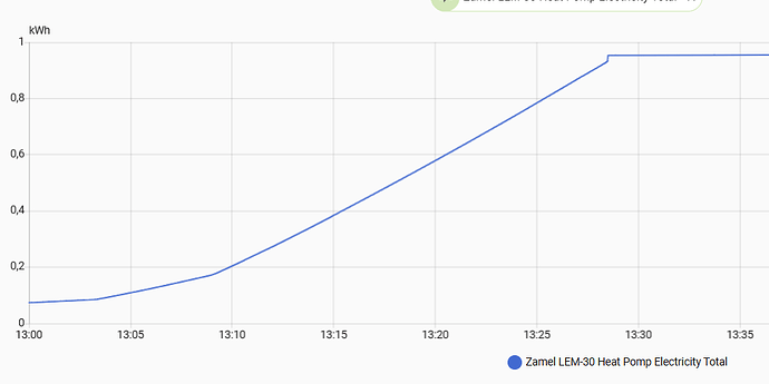

Ja tylko przypomnę, sugerowałem to już wcześniej, że timout jest dla mnie w tym przypadku źródłem problemu. Już poniżej 8W przy 1000imp/min w ESPHome może dochodzić do błędnego odczytu impulsu w czasie i oczekiwanie po odrzuceniu na kolejne zbocze.
Czyli zwiększyć timeout do 10h czy to nic nie pomoże, i muszę się pogodzić z tym, co mam?
… nie. olej tylko tą moc i obliczenia przenieś
Dla porządku wklejam “ostateczne rozwiązanie”.
Oczywiście mieliście rację. Winny był timeout. Nawet widać, że winna była,tak naprawdę, sama moc, a więc wspomniane wcześniej kwadratowe podejście. Chyba “jestem w domu”.
Dziękuję wszystkich za cierpliwość i pomoc.

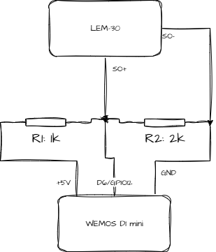

Po przeczytaniu całości zrobiłem u siebie podzielnik napięcia na rezystorach 1k i 2k.
całość śmiga na Wemos D1 mini, mierzy zużycie energii pompy ciepła.
