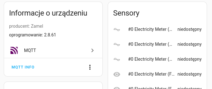

Jednak po skończonej konfiguracji zorientowałem się że HomeAssistant sam pobrał wszystkie dostępne rekordy z tego licznika i zbudował z nich encje. Wydaje się to fajnym mechanizmem, jednak
problem tkwi w tym że te automatycznie zbudowane encje w zasadzie same z siebie przestały działać:
Po którymś reboocie niektóre z nich zaczęły z powrotem działać, jednak tylko przez krótki czas…

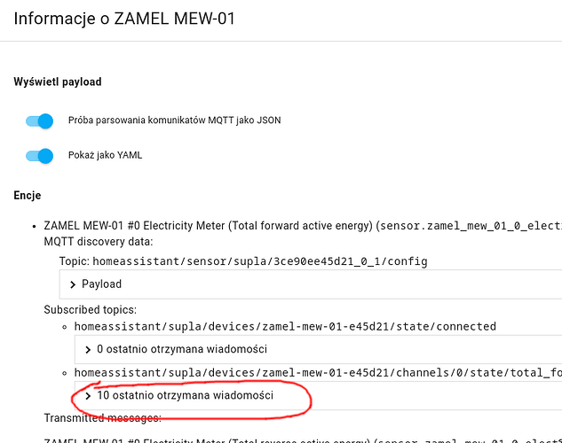

We właściwościach samego urządzenia MQTT widać że dane się pojawiają:
Czy ktoś spotkał się z podobnym problemem, i czy w takim wypadku można polegać na

Obrazek z problematycznymi encjami dodałem na początku.

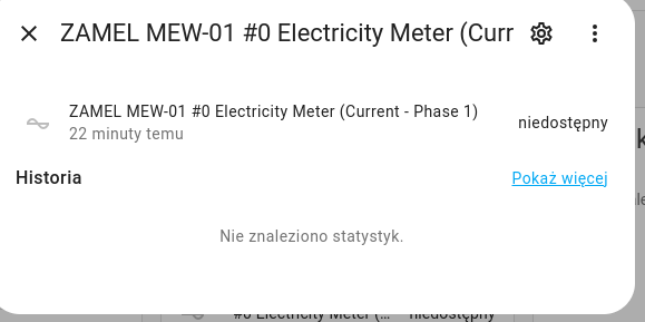

zobacz jak wygląda encja tych niedostępnych czy czasem nie jest tak, że masz tam zamiast sensor.zamel_mew_01_0_electricity_meter_current_phase_1
dodaną 2 na końcu ?
sensor.zamel_mew_01_0_electricity_meter_current_phase_1_2
mam dokładnie
Ponad to kiedy wchodzę w MQTT INFO w tym urządzeniu dane są:

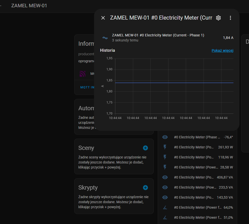

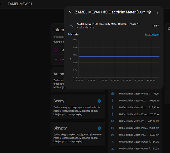

na świeżej instalacji zaczęło działać samo po około 2~3 godzinach, jednak teraz zrobiłem reload daemona MQTT i losowa część danych znowu jest niedostępna.

Co za tym idzie w HomeAssistant w urządzeniach MQTT pojawia sie MEW-01 z wszystkimi encjami:
(to za sprawą publikacji pierwszych wiadomości konfiguracynych)
I teraz po wejściu w MQTT INFO widać że HomeAssistant odbiera cyklicznie dane:
Które wydają się być aktualne 10 wstecz. Jednak encje zgłaszają cały czas:
Ciekawe jest to że pozostawiając system w takim stanie czasem dane w encjach zaczynają się pokazywać i encje stają się aktywne, jednak dzieje się tak czasem po 2 godzinach, czasem po kilku dniach, a czasem wcale. Jednak nawet jak się pojawią to reboot HomeAssistanta powoduje znowu niedostępność.
Analizując gniazdko gosund podstawowa różnica jest taka że Gosund dane pomiarowe wysyła w formacjie JSON a ZAMEL nie. Jednak dlaczego “czasem” działa…
Czy ktoś się spotkał z podobnym problemem?
U mnie działa poprawnie , dane są dostępne stale …

Udało się może komuś rozwiązać ten problem? Właśnie zamontowałem nowy licznik i mam to samo, co autor wątku.
U mnie też jest to samo. Chodziło przez 2 lata bez żadnego problemu. W tym roku od chyba styczniowych aktualizacji HA zaczęły się problemy. Aktualizowalłem zamela do najnowszej wersji 2.8.61 i dalej brak widocznych encji w mqtt. Czasami wskakują po kilku restartach HA.
Hej - czy obecnie działa Ci w HA Zamel MEW-01 ?
Witaj @daannz , tak działa poprawnie, zarówno MEW jak i LIW.
Od chwili stworzenia tematu w Listopadzie 2024 nic się nie zmieniło.
Autodiscovery z MEW-01 nie działa. Trzeba konfigurować ręcznie via JAML.
