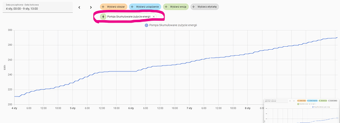

Jak w temacie, posiadam pompę ciepła, która raportuje na bieżąco skumulowaną wartość energii zużytej przez nią samą. Wygląda to tak:
Chciałbym zamienić tą wartość na dzienne zużycie.

Hmm trudno zgadywać dlaczego, pokażesz wykres wartości encji źródłowej z ostatnich dni?
