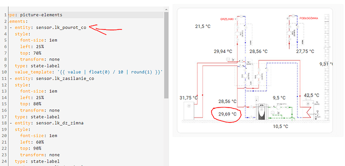

Stworzyłem sobie kartę z kotłownią i z czujników mam zbyt precyzyjne dane.
Chcę zaokrąglić do 1 miejsca po przecinku. Wpisuje tak jak na fotce i jest kiepsko. Raz wynik jest zaokrąglony raz nie jest. Jak dodam value_template do innych encji to nie zaokrągla żadnej.
Co robię nie tak?
elements:
  - entity: sensor.lk_powrot_co
    style:
      font-size: 1em
      left: 25%
      top: 70%
      transform: none
    type: state-label
    value_template: '{{ value | float(0) / 10 | round(1) }}'
  - entity: sensor.lk_zasilanie_co
    style:
      font-size: 1em
      left: 25%
      top: 80%
      transform: none
    type: state-label
spróbuj tak
value_template: '{{ "%0.1f"|format(value | float / 10) }}'

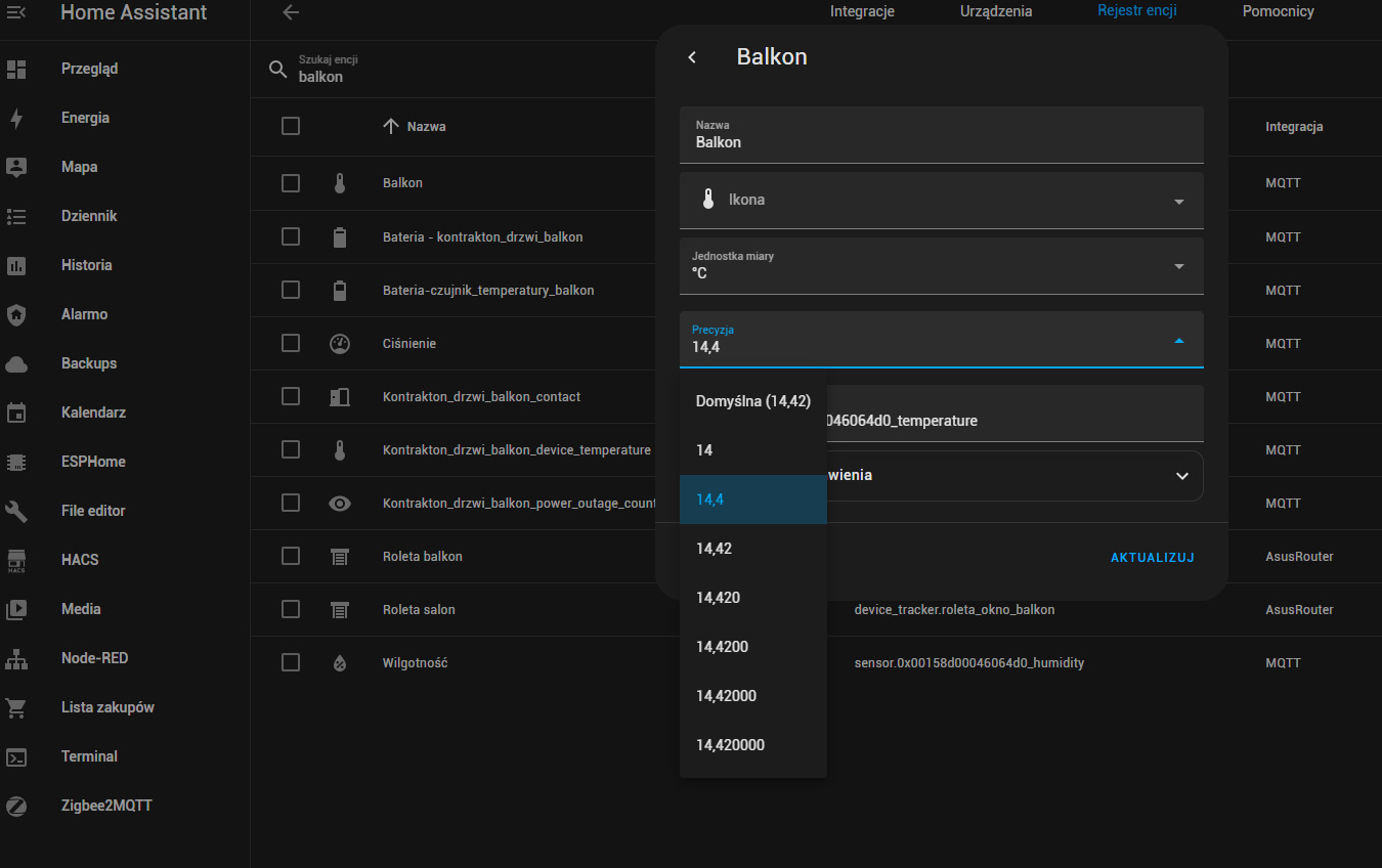

Zaokrąglić temperaturę możesz prosto z UI. Wchodzisz w opcje danej encji sensor i masz opcję zaokrąglania jednostki.
Do tego jest wymagana minimalnie wersja HA core 2023.3.0

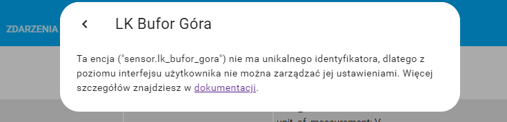

@Grippen u mnie nie mam takiej możliwości, mam najnowszego HA ale encje nie maja identyfikatora i dostaje taki komunikat
Może wiesz jak mam te identyfikatory dodać, próbowałem kilku sposobów i za każdym razem mam błęd pliku YAML. Teraz mam tak w pliku yaml skonfigurowane te encje
