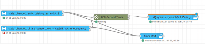

Witajcie, zrobiłem sobie taki prosty wyłącznik czasowy w NR ale nie jest to do końca tak jak bym chciał.
Przykładowo, z obrazka poniżej włączam przyciskiem grzałkę i po 2h NR ją wyłącza - to jest ok :).
Ale opiszę problem:
włączam grzałkę, ale po mniej niż 2h ją wyłączam i za chwilę ponownie włączam itd. Przy nodzie delay (zaznaczone strzałką) nabijają się cyfry tak jakby kolejkowały się zaplanowane wyłączenia. Ostatecznie po takich kilku on/off grzałka wyłącza się szybciej niż 2h.
Chciałbym, aby ręczne wyłączenie grzałki zerowało zakolejkowany czas. Czy jest na to jakaś metoda?
