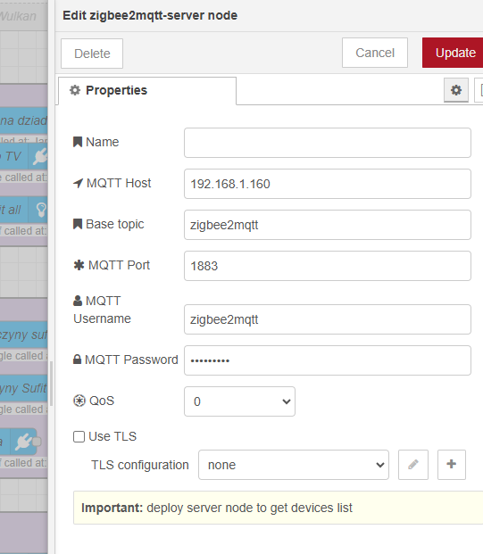

Mam problem z konfiguracją tego noda:
obraz

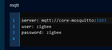

Rozumiem, że w pierwszym kroku należy dodać serwer Z2M:
Więc próbuję go dodać zgodnie z poniższą konfiguracją wyciągnietą z Z2M:
Dodaję serwer:
Na końcu wybieram Refresh Device list w poniższym kroku ale lista urządzeń wciąż pozostaje pusta…
Wygląda więc na to, że nie ma wjazdu na serwer MQTT…

Jest podobna do Twojej. Mój użytkownik i hasło są skonfigurowane w Ustawienia → Osoby–> Użytkownicy. Tak skonfigurowany użytkownik nie musi znajdować się w konfiguracji brokera MQTT.
To ma być użytkownik do łączenia się z brokerem mqtt a nie ten z konfiguracji dodatku zigbee2mqtt.

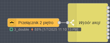

Możesz użyć też zwykłego noda mqtt in i zasubskrybować pojedynczy topic swojego przycisku i otrzymasz to samo …
I właśnie ^tutaj^ był mój błąd.
Musiałem także zmienić adres serwera MQTT z url na ip.
Po zmianie zadziałało natychmiast!
Dziękuję :slight_smile:
