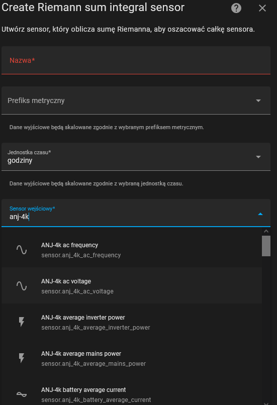

Dlatego dodaję obrazki. W HA chyba to jest normalne, że jak chcę wybrać encję, to w oknie dialogowym od razu pokazuje wszystkie możliwe do wybrania, ewentualnie zawęża filtrem wpisanych znaków:
A jak to wygląda w przypadku resetu licznika widzisz na obrazku z postu wcześniej.

Tak, widzę inne opcje, celem była encja, więc kliknąłem w przycisk encja.
Dla mnie to jednak jest jakiś bug w HA. Nie czytam instrukcji, są tam jakieś wstawki yaml i mi się dźwiga, generalnie to jest intuicyjne, tylko tu raczej nie jest prawidłowe zachowanie interfejsu.
