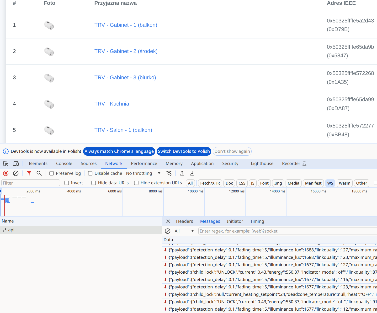

A zobacz w konsoli przeglądarki ctrl+shift+c (Chrome i Firefox), w zakładce Network (Sieć) → WebSocket lub ws czy jest odpowiedź API serwera.
Adres pod który łączy się frontend to ws://zigbee2mqtt.host/api a w odpowiedzi powinien przyjść kod http “101 Switching Protocols”.
Jeśli będzie, to w zakładce Messages lub Odpowiedź (w zależności od przeglądarki i języka) będzie się pojawiać cała komunikacja.

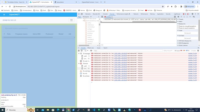

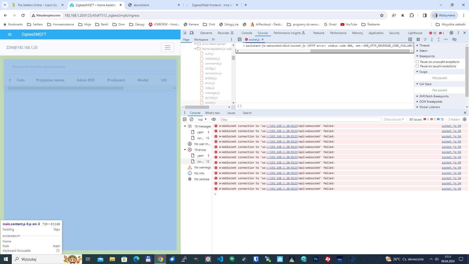

Zrzut z okna przeglądarki :
Są jakieś błędy . Nie znam się na tym . Nie wiem co może być przyczyną
