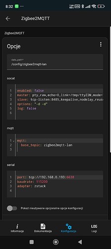

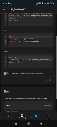

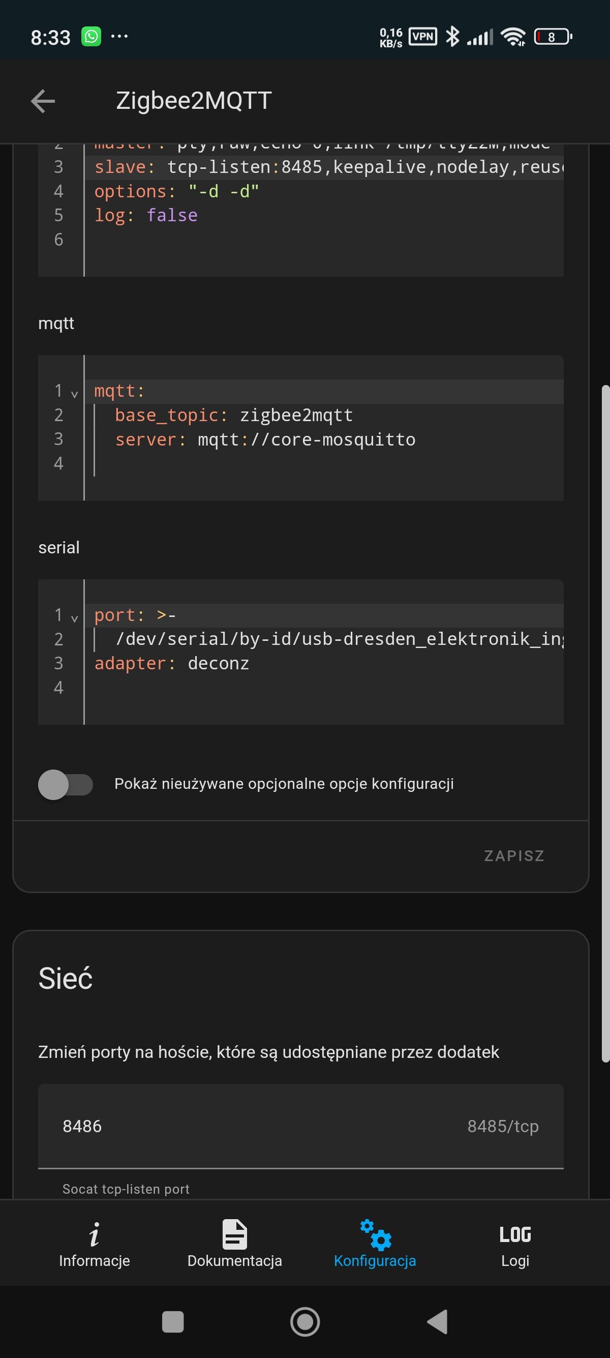

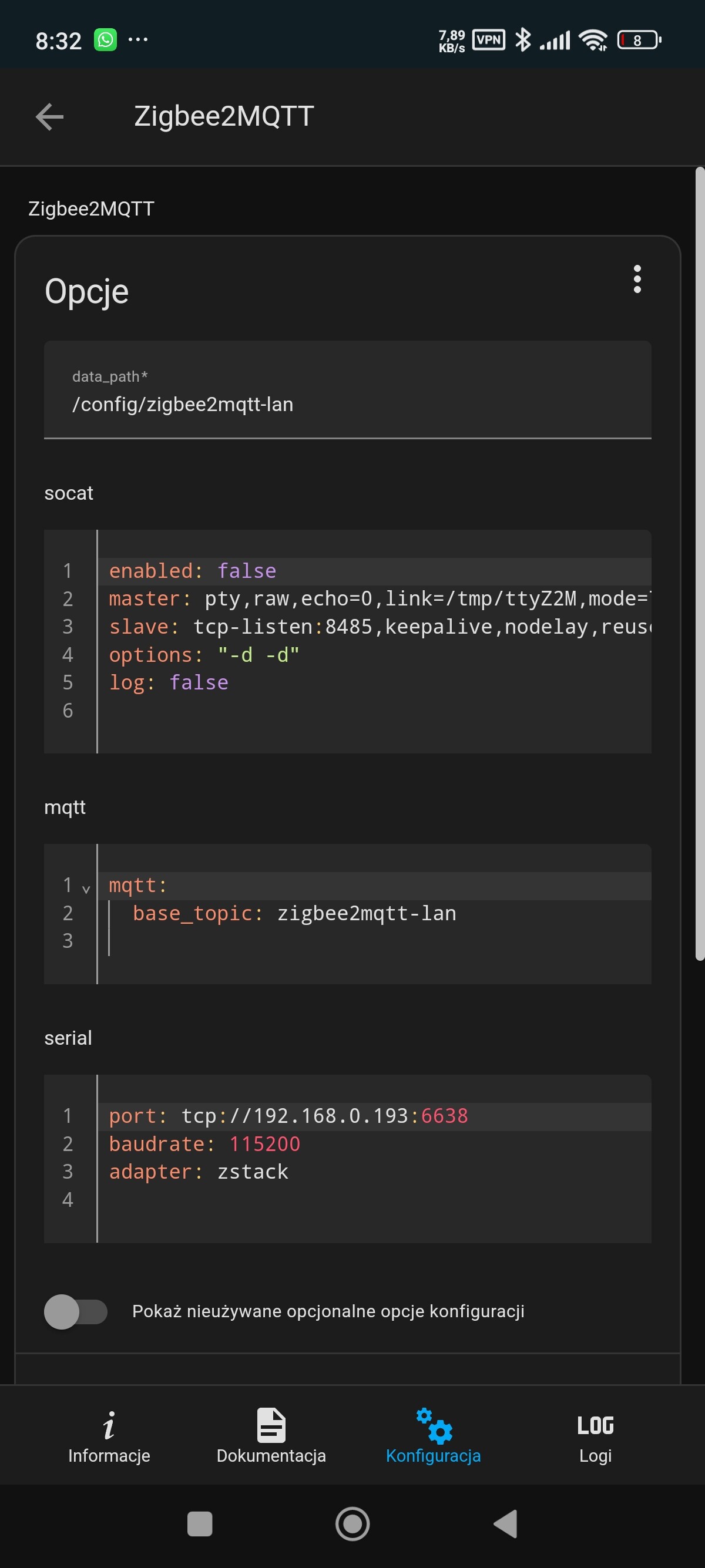

Niestety już to tak chyba mnie działa, jak zrobię wszystko krok po kroku zgodnie z instrukcją to albo jednego albo drugiego dodatku encje są niedostępne w dashbordzie, oba dodatki działają ale mqtt zaczytuje tylko encje dodatku który drugi został uruchomiony
Sprawdź w configach czy są różne tematy
mqtt:
  base_topic: zigbee2mqtt
…taka hipoteza się nasuwa.
Są niestety różne zgodnie z instrukcją
W logach dodatków po uruchomieniu widać że oba dodatki działają, a w mqtt tylko tego drugiego urządzenia są dostępne
Chyba znalazłem
server: mqtt://localhost:1883
Tego brakowało…
Użyj np. MQTTExplorer i zobacz czy oba publikują.
