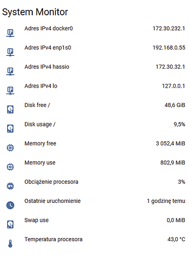

0% swap jest od zawsze. (chyba że “system monitor” dotyczy proxmoxa a nie ha)

Mniej więcej w momencie gdy swap jest wykorzystany w 100% a RAM w 80% (mówię o tym co widać z wewnątrz VM, bo dla niej nie istnieje fizyczna maszyna) supervisor będzie zabijał inne procesy aby utrzymać HA na powierzchni.

Pomyślałeś o sensorach systemmonitor ?

Jeśli chodzi o systemmonitor to interesują Cię wykresy zajętości procesora RAMu i swapa (chwilowa wartość nie ma żadnego znaczenia, jakkolwiek to co pokazałeś wygląda znakomicie) nazbierane na tyle długookresowo aby było widać czy nie występuje np. wyciek pamięci.

Jak zrobić wykresy z systemmonitor?
