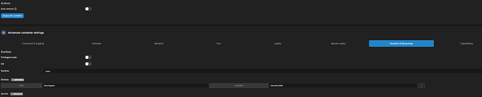

Miałem ten sam problem który wynikał z różnych ustawień portów. w kontenerze był
a w configuration.yaml Z2M był inny
Screenshot - 16.01.2025 , 10_28_31

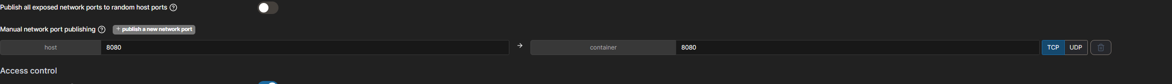

Co do mapowania portów

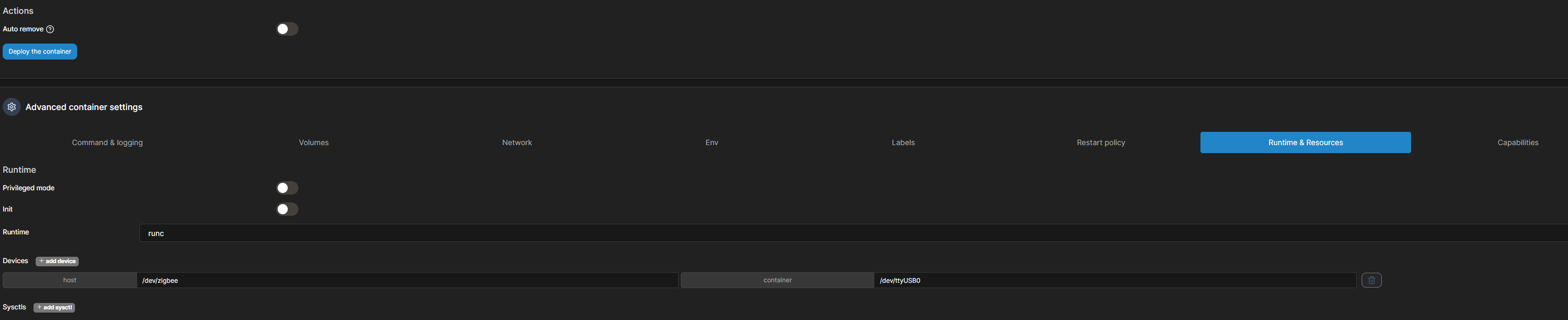

Potem mapujemy sobie port:
Z2M:
mqtt:
  # MQTT base topic for zigbee2mqtt MQTT messages
  base_topic: zigbee2mqtt
  # MQTT server URL
  server: mqtt://192.168.1.123
  # MQTT server authentication, uncomment if required:
  user: USERNAME
  password: PASSWORD
# Serial settings
serial:
  # Location 1 USB
  port: /dev/ttyUSB0
advanced:
  network_key: GENERATE
frontend:
  port: 8080
