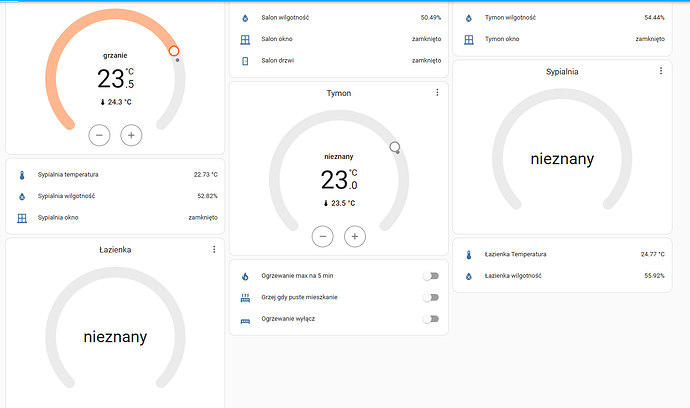

ps tak aktualnie wygląda sytuacja z głowicami:

Nie żebym się czepiał, ale przyszła zima i zawory termostatyczne zaczęły pracować, więc chyba trzeba wymienić ogniwa zasilające i przemyśleć czy nie sterujesz nimi zbyt intensywnie, akurat logi obrazek z błędami dotyczące braku komunikacji dotyczą zaworu salon, to zawór sypialnia masz z pustymi bateriami.
