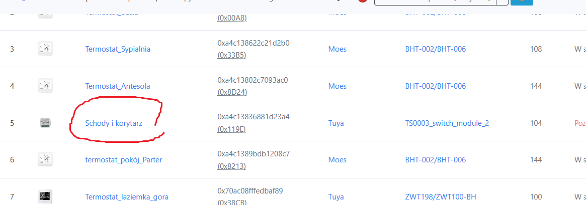

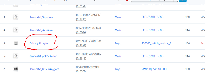

Mam dziwne objawy w Z2M otóż logując się pzrez przeglądarkę nie moge wejść w żadne urządzenie - po prostu nie działaja linki na stronie urządzenia .
Moge sobie klikac i tak nie otwiera karty - z apkina androida dziła bez problemu

A dokłądnie nie działa tylko w zakłądce urządzenia , jak wejdę np w “pulpit” to kliknięcie na nazwe urządzenia otwiera jego kartę

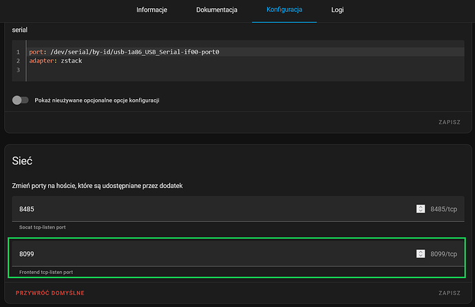

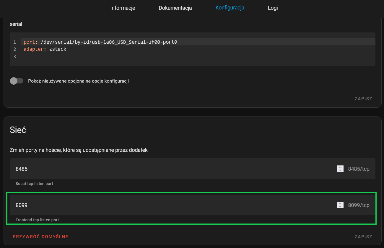

Skonfiguruj Dodatek Z2M do wyświetlania swojego interfejsu nie tylko w sesji ingres, ale też “saute”
i zobacz czy jeśli wyświetlasz GUI Z2M poza HA to jest też ten objaw (tu na porcie 8099, on jest standardowy do tego celu w Z2M)
