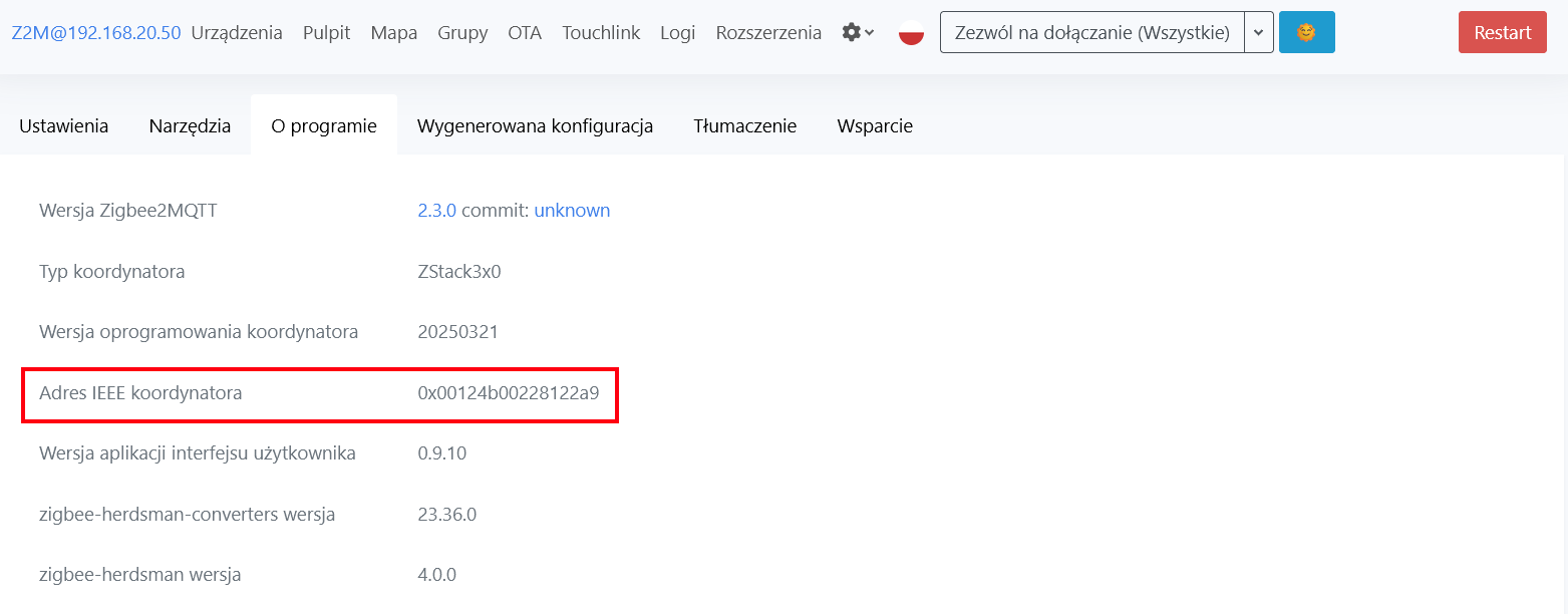

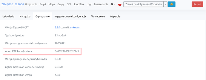

Podpowiesz jak się zabrać do sprawdzenia wersji / numeru iee? Jeśli dobrze pamiętam mam już nowszy dongle (starszy już był wyprzedany) - pamiętam ustawianie w konfigu ember ![]()
No to NIE masz dongla o którym jest wątek, więc zapomnij o tych narzędziach z posta powyżej. W takim razie trafiłeś z doklejaniem się do tego wątku jak kulą w płot.
Adres IEEE jest tu (to ten ciąg za 0x, czyli mój ma adres 00124b00228122a9, można go zapisać też jako 00:12:4B:00:22:81:22:A9 gdyby dany flasher wymagał formatu z dwukropkami)

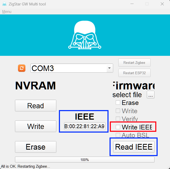

ale nie podpowiem jak go ustawić w nowym koordynatorze (nie mam żadnego na MCU SiLabs w domu)
gdybyś miał MCU Texas Instruments, to byłoby banalnie łatwe (obrazek wrzuciłem, bo dokumentacja tego narzędzia nie pokazuje wszystkich dostępnych opcji, ale on jest TYLKO dla koordynatorów na bazie TI)
