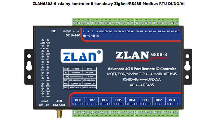

Zakupiłem ostatnio taki moduł ZLAN6808-9:
Chciałem wykorzystać go do sterowania pompą (odprowadzenie wody z działki, do tego kupiłem również czujnik deszczu).
Mam problem z uzyskaniem połączenia pomiędzy tym modułem a moim HA. Tutaj mam listę parametrów które mogę ustawić w tym module ZLAN 6808-9:

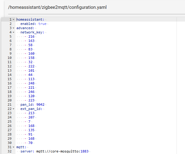

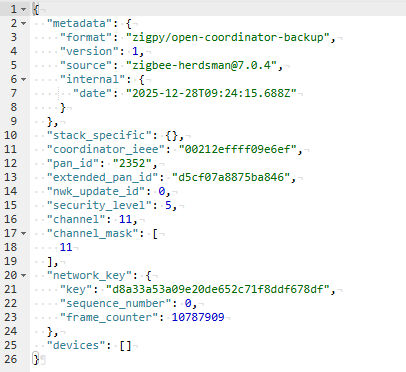

Tutaj przesyłam parametry z plików konfiguracyjnych:

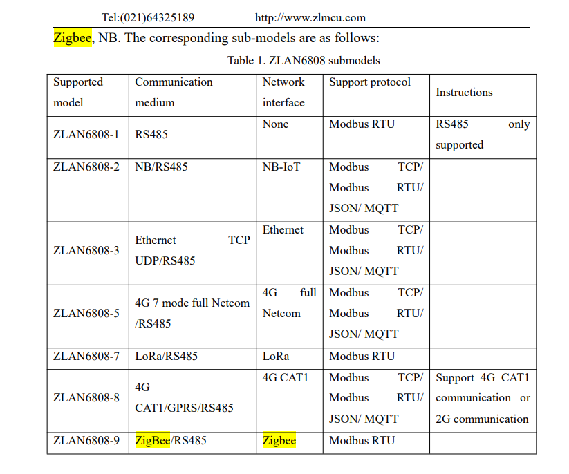

Przepraszam, czytam dokumentację w PDF. Rozumiem, że masz wersję Zigbee, ale nigdzie nie ma wzmianki, że po tym zigbee leci standardowy protokół, wręcz przeciwnie, wygląda na komunikację tylko pomiędzy węzłami tworzonymi z urządzeń ZLAN.

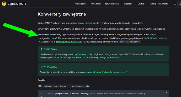

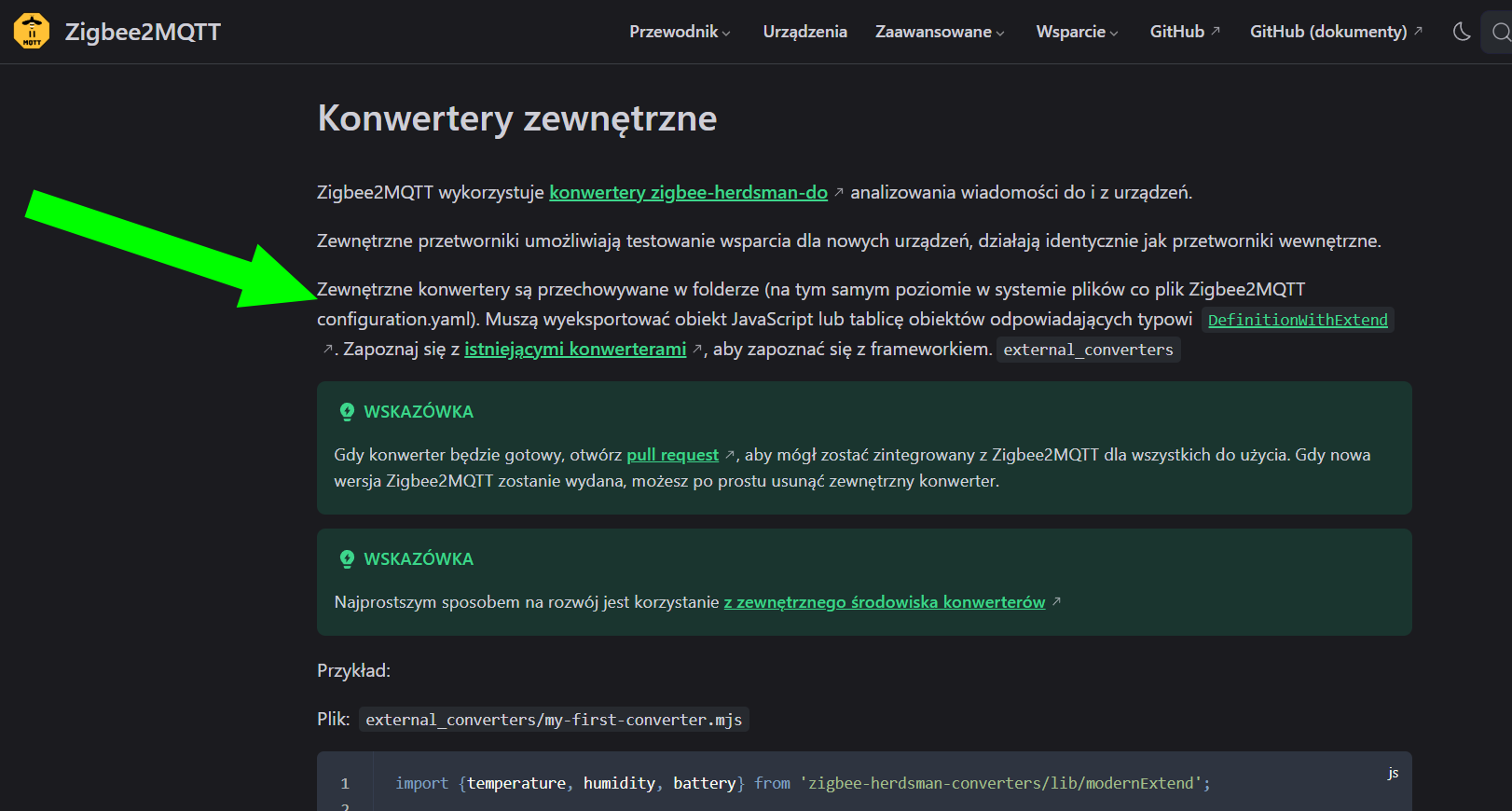

W jakim celu w ogóle grzebiesz w konfiguracji Z2M?

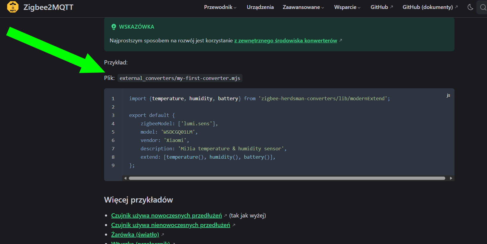

Ponieważ wg dokumentacji Z2M aby dodać nowe, niewspierane urządzenie zigbee, musisz stworzyć dla niego External converters
Myślałem że protokół ZigBee to uniwersalne rozwiązanie - standardowy protokół. Chciałem ustawić ten moduł ZLAN jako końcowe urządzenie, uzupełnić parametry sieci ZigBee (kanał, numer urządzenia, ID). I że to urządzenie będzie dostępne do sterowania z poziomu HA.
W konfiguracji Z2M sprawdzałem tylko parametry sieci potrzebne do uzupełnienia.

Myślę, że jeśli dostaniesz sensowne wsparcie producenta to jakiś cień szansy będzie, ale raczej mizerny, też czytałem chińską dokumentację i z tego powodu usunąłem kilka dni temu ten wątek z działu dedykowanego Zigbee.
(bo z dokumentacji wynika, że ten producent używa sieci Zigbee jako medium transportowego dla modbusa, jakkolwiek z dokumentacji po chińsku, która jest nieco bogatsza od wersji angielskiej można wywnioskować, że sprzęt może być nieco bardziej elastyczny w konfiguracji, ja jednak bez pełnego wsparcia producenta tego zupełnie nie widzę, i co do jednego jestem przekonany - że nie wykorzystasz ich sprzętu jako koordynatora sieci dla Z2M).

Po krótkim wyszukiwaniu, tego raczej nie da się spiąć bezpośrednio z Zigbee, do tego jest potrzebny inny moduł ZLAN9503 konwerter szeregowy Zigbee do TCP/IP.
Produkty 9500/9503 umożliwiają transparentną transmisję danych między RS232/485/422/Ethernet a ZigBee. Jak pokazano na rysunku 3, gdy dwa urządzenia 9500 są podłączone do sieci, dane wysyłane z portu szeregowego urządzenia A są natychmiast przesyłane z portu szeregowego urządzenia B i odwrotnie. Gdy urządzenia 9500 i 9503 są połączone, dane wysyłane z portu szeregowego urządzenia 9500 natychmiast pojawiają się na porcie sieciowym urządzenia 9503, tj. są transparentnie konwertowane na dane TCP/IP w urządzeniu 9503. Urządzenie 9503 może pracować w trybach serwer TCP/klient TCP/UDP; można je uznać za serwer szeregowy oparty na ZigBee.
Produkty ZigBee firmy Shanghai Zhuolan to wydajne urządzenia przeznaczone do zastosowań przemysłowych, z zasięgiem transmisji do 2 km w terenie otwartym. Wykorzystują technologię rozproszonego widma 2.4G DSSS, zapewniającą silne właściwości przeciwzakłóceniowe. W porównaniu z Wi-Fi, oferują większy zasięg połączenia bezprzewodowego, szybszą prędkość połączenia, silniejsze właściwości przeciwzakłóceniowe i łatwiejszą konfigurację sieci.
Produkty 9500/9503 można skonfigurować do komunikacji punkt-punkt lub w trybie rozgłoszeniowym (jeden do wielu). Mogą tworzyć struktury sieciowe typu gwiazda i krata. Konfigurację można przeprowadzić za pomocą portu szeregowego.

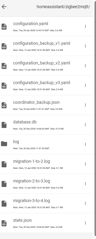

Niestety u mnie nie ma tego, przeszukałem wszystkie pliki w file editorze.
Jeśli ich sobie nie napisałeś, to nie ma.
Wyżej, u @angler jest tylko przykład.
