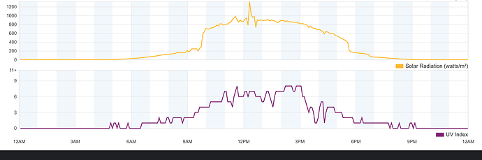

Pokaż oba wykresy dobowe, a sam zrozumiesz że ta wartość pokazywana w PWL w luksach to jest ta sama wartość co w WU w watach na metr kwadrat (oczywiście odpowiednio przemnożona).

Właśnie jak patrzę na wykresy to jest to ciekawe bo zapisy są równo co 5 minut ale jak siedzę sobie przy komputerze a z boku mam stację to na stacji zmiany są co 10 sekund i tak samo w proweatherlive LIGHT się zmienia z opóźnieniem może dwusekundowym mowa tutaj stacja a serwer w Chinach, gdyby co 10 sekund odczytywał Home asystent to byłoby git.
