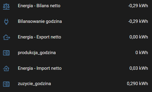

Zliczanie godzinowe.dla osób które mają net billing.Pokazuje wtedy poprawnie w panelu Energy:
Dodałem to u siebie ale coś chyba źle wylicza import- porównam w ciągu dnia jak będzie produkcja i dam znać ![]()
Dobrze wylicza import ponieważ balansuje godzinowo
Wychodzi na to, że prawidłowo pokazuje:
