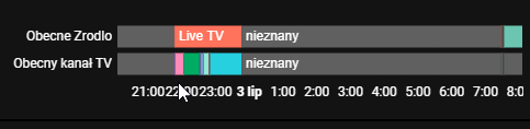

Widzimy tutaj Obecne źródło wybrane na TV oraz kanał jeśli jest to “LIVE TV”
Tutaj widzimy to na wykresie historycznym.

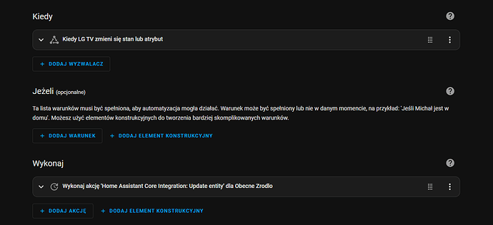

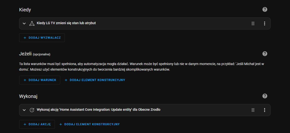

Do tego 2 automatyzacje jedna aktualizująca obecne źródło inna obecny kanał.
i to wyciągnięte jest w ten sposób :
type: history-graph
entities:
  - entity: sensor.obecne_zrodlo
  - entity: sensor.obecny_kanal
hours_to_show: 12
logarithmic_scale: false

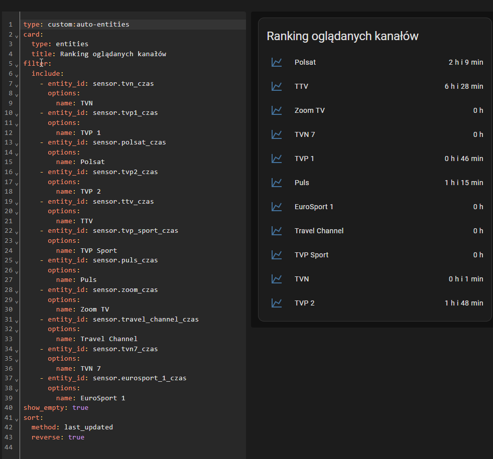

Tak wyciągam kanały TV do encji
type: custom:auto-entities
card:
  type: entities
  title: Ranking oglądanych kanałów
filter:
  include:
    - entity_id: sensor.tvn_czas
      options:
    - entity_id: sensor.tvp1_czas
      options:
    - entity_id: sensor.polsat_czas
      options:
    - entity_id: sensor.tvp2_czas
      options:
    - entity_id: sensor.ttv_czas
      options:
    - entity_id: sensor.tvp_sport_czas
      options:
    - entity_id: sensor.puls_czas
      options:
    - entity_id: sensor.zoom_czas
      options:
    - entity_id: sensor.travel_channel_czas
      options:
    - entity_id: sensor.tvn7_czas
      options:
    - entity_id: sensor.eurosport_1_czas
      options:
show_empty: true
sort:
  method: last_updated
  reverse: true
