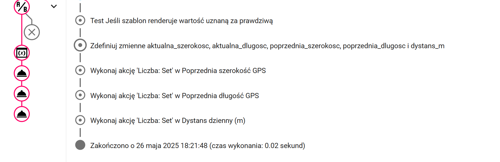

Automatyzacja:
alias: Aktualizacja  zliczania dystansu –  Poco
description: Liczy dystans na podstawie zmiany pozycji GPS
trigger:
  - platform: state
    entity_id: device_tracker.poco
condition:
  - condition: template
    value_template: >
      {{ state_attr('device_tracker.poco', 'latitude') is not none and
         state_attr('device_tracker.poco', 'longitude') is not none }}
action:
  - variables:
      aktualna_szerokosc: "{{ state_attr('device_tracker.poco', 'latitude') }}"
      aktualna_dlugosc: "{{ state_attr('device_tracker.poco', 'longitude') }}"
      poprzednia_szerokosc: "{{ states('input_number.poprzednia_szerokosc') | float }}"
      poprzednia_dlugosc: "{{ states('input_number.poprzednia_dlugosc') | float }}"
      dystans_m: >
        {{ (distance(poprzednia_szerokosc, poprzednia_dlugosc,
        aktualna_szerokosc, aktualna_dlugosc) * 1000) | float }}
  - service: input_number.set_value
    target:
      entity_id: input_number.poprzednia_szerokosc
      value: "{{ aktualna_szerokosc }}"
    target:
      entity_id: input_number.poprzednia_dlugosc
      value: "{{ aktualna_dlugosc }}"
    target:
      entity_id: input_number.dystans_dzienny_m
      value: >
        {% if dystans_m < 1 %}
          {{ states('input_number.dystans_dzienny_m') | float | round(0) }}
        {% else %}
          {{ ((states('input_number.dystans_dzienny_m') | float) + dystans_m) | round(0) }}
        {% endif %}
mode: single

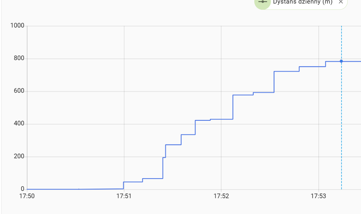

Tak zlicza dystans:
Wartość podaje w metrach
Można to zrobić tak:
Po naciśnięciu przycisku na telefonie ( HA , włącznik) włącza automatyzacje, która to zlicza dystans.
By bardziej dokładnie można dodać “włączenie bardziej dokładnej lokalizacji”
Po zakończeniu “pomiaru”/ jazdy następnym wirtualnym włącznikiem wyłączyć automatyzacje i dokładną lokalizacje.
To jest wersja testowa, kilka rzeczy jest do poprawki np. teraz podaje w metrach 0.1 trzeba by zaokrąglić do 0, a może w km było by lepiej.
:grinning:Sprawdzone i działa na małym dystansie

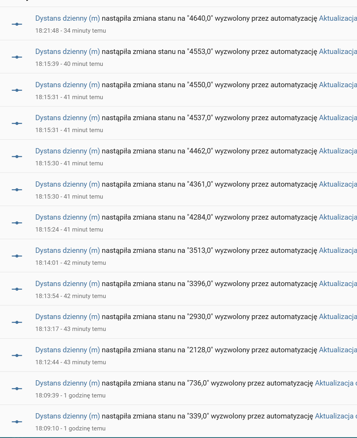

Kod zmieniłem sobie na km, juto przetestuje na większym zasięgu i porównam z wskazaniami licznika w samochodzie.
18:15:30 - 4462,0 m
18:15:31 - 4537,0 m
Różnica: 75 m w 1 sekundę, a nie jechałem 270 km/h :grinning:

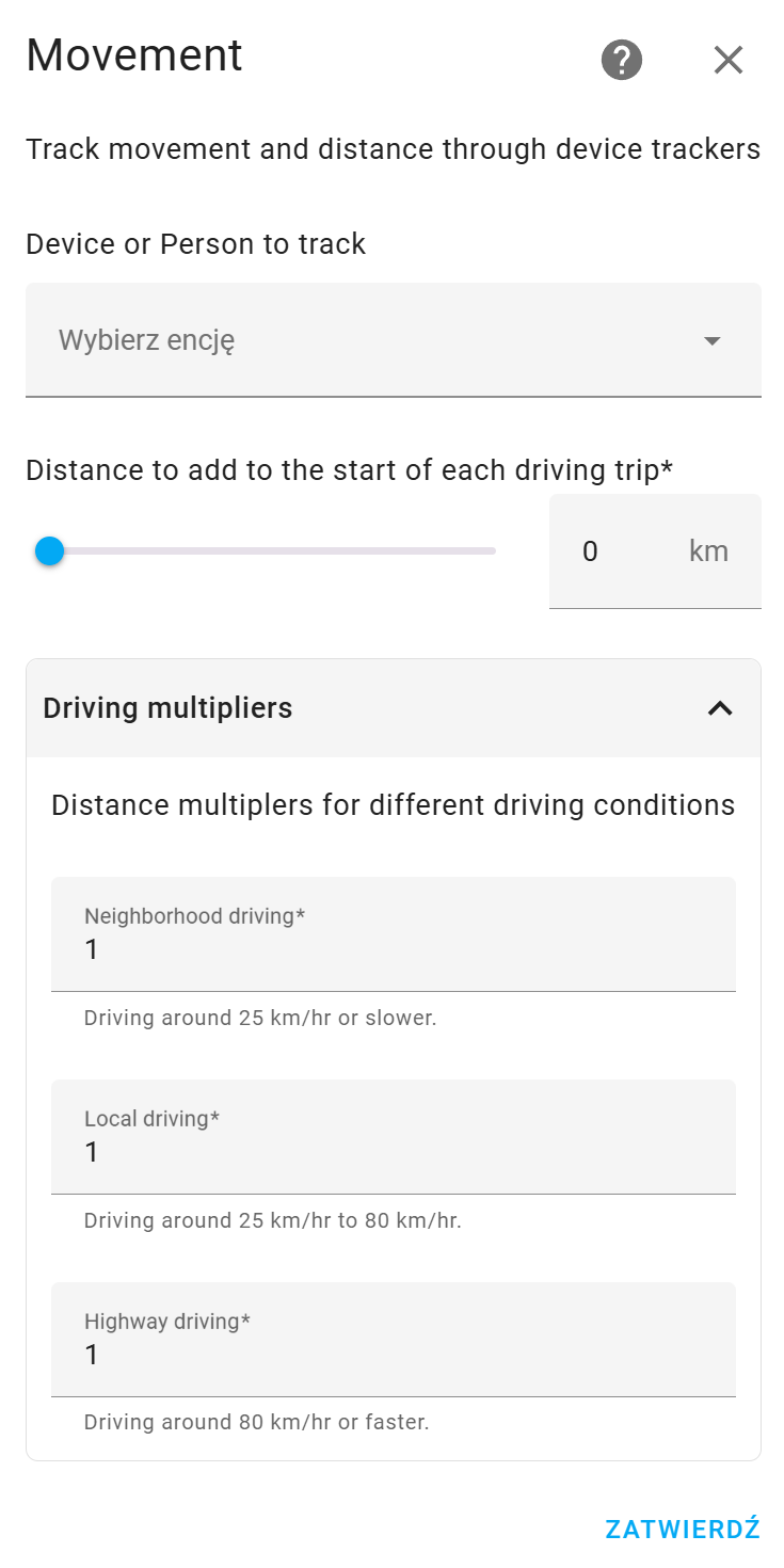

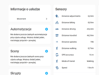

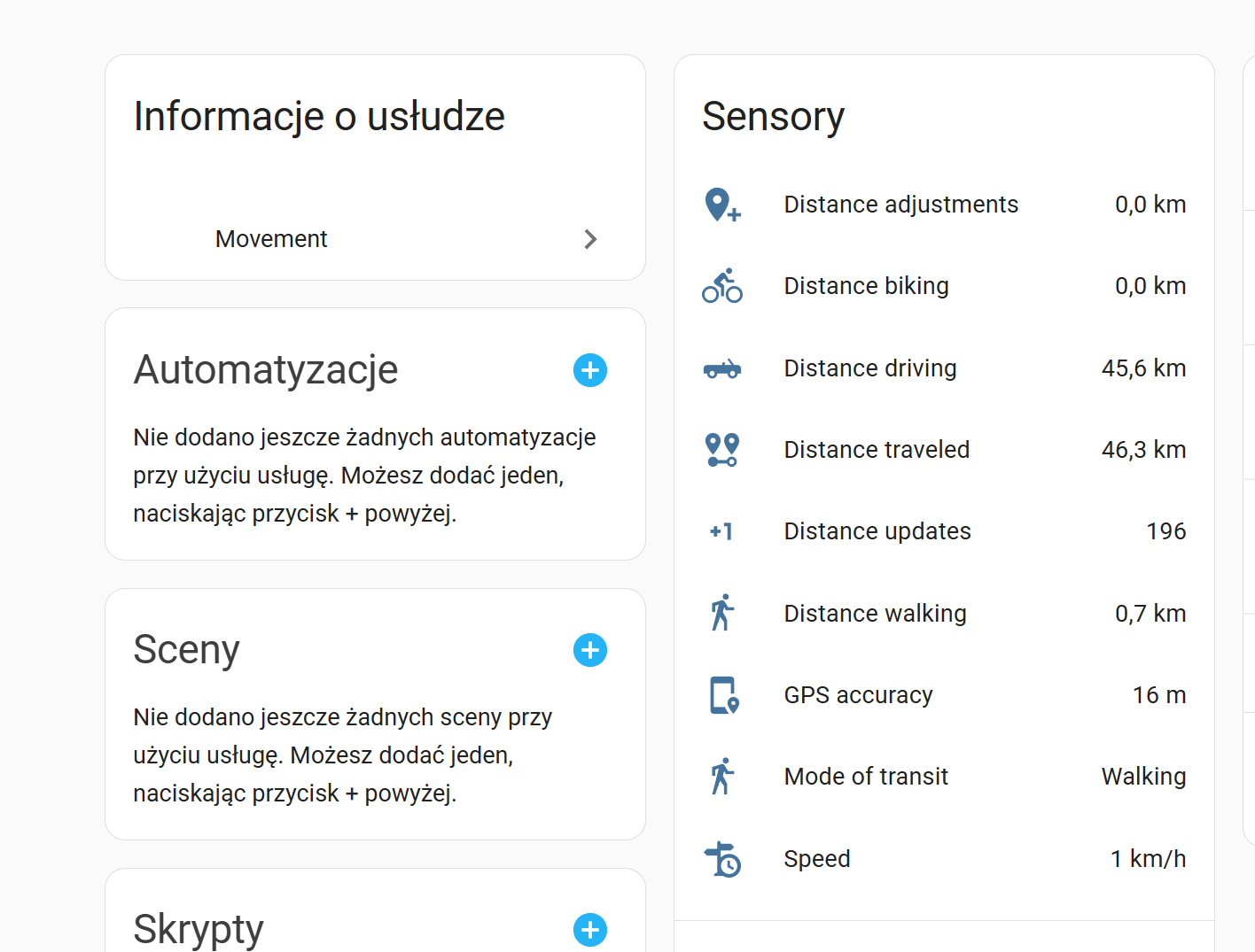

Po 2 dniach testów, :upside_down_face: znalazłem “gotowiec” nazywa się movement
Wystarczy wypełnić:
Otrzymałem:
To mocno zaskajująca treść… Czy to oznacza, że w HA mogą istnieć sensory niepodlegające prawom purge_keep_days czy include/exclude zdefiniowanym na sztywno w recorderze?? Jeśli tak jest, to jak je odróżniać od tysięcy innych sensorów?
Gotowe i …genialne!
Dziękuję za podsunięcie rozwiązania :beer:. Muszę to jeszcze potestować ale wygląda na to, że chyba wyczerpuje moje potrzeby w tym zakresie.
