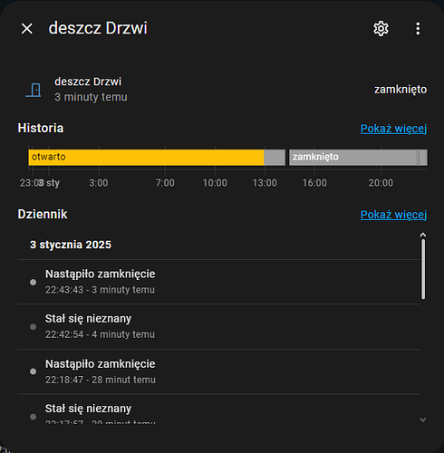

Powinniśmy zliczać tylko zmianę on → off albo off → on jeśli resetujemy to mamy jeszcze z międzyczasie stan ‘nieznany’ i wtedy mamy zmianę nieznany->on lub nieznany->off a tego nie powinniśmy liczyć
Na tym zrzucie ekranu jest pokazany restart, możliwe też, że jeśli długo nic nie będzie padać to stan będzie nieznany.
