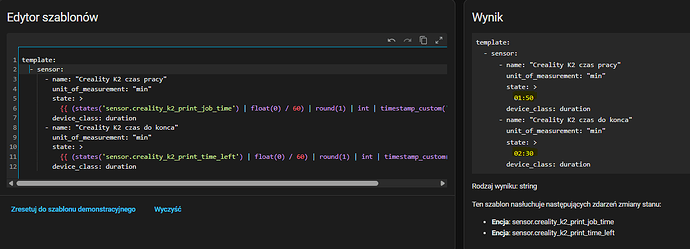

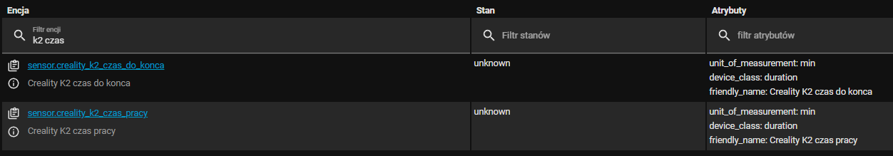

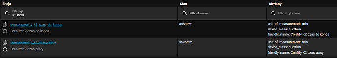

Wyświetla mi się unknown
Gdy wrzucę kod do szablonu wyświetla czas:
Co robię nie tak??
