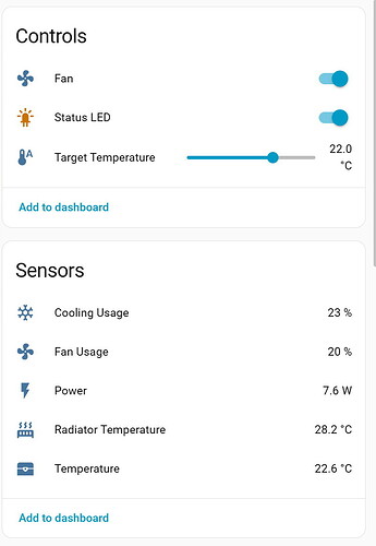

Witam.
Czy da sie w esphome zmienic kolor ikony sensora temperatury w zaleznosci od temperatury ?
Mam diode RGB, ktora zmienia kolor w zaleznosci od temperatury.
Chcialbym ja ukryc (internal: true), a kolor przeniesc na sensor temperatury.
Obecnie w home assistant wyglada to tak:

Status Led Jest jako swiatlo i moge sterowac jej kolorami
light:
  - platform: rgb
    name: $friendly_name Status LED
    icon: mdi:led-on
    red: red_pwm
    green: green_pwm
    blue: blue_pwm
Szkoda, ze nie da sie zmienic koloru ikony sensor w esphome.
Nic nie znalazlem na ten temat, jedynie jak piszesz - template w HA.
