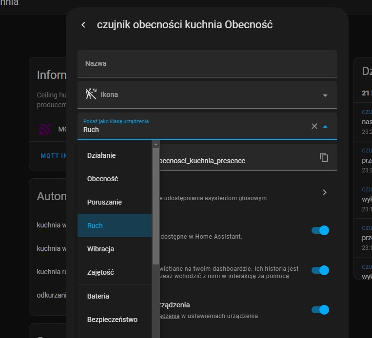

[rtsc11r] - tak jest widoczny w Z2M. Działa… no cóż, jako tako… Niemniej w karcie encja i wykresie historii pokazuje się jego stan (presence) w formie “poza domem” i “w domu”. Chciałbym zapytać o możliwość zmiany opisu stanu encji na bardziej adekwatne “zajęte” / “wolne” ?

@Barrayar jak klikniesz na encję to wyświetli ci się karta z historią wykrywania ruchu - na górze kliknij na koło zębate i w ustawieniach będziesz mógł wybrać sobie klasę urządzenia.
Super, dziękuję za pomoc zarówno @szala1981 jak i @rafkan !
