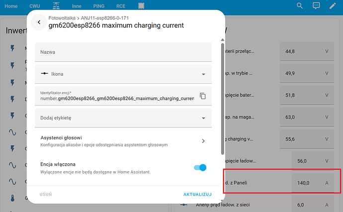

Mogę ten problem bardzo łatwo rozwiązać zmieniając w HA ustawienia prądu ładowania falownika, ale wiadomo , że chce aby jak najszybciej naładował te magazyny dlatego chce zrobić tak aby prąd ładowania był ustawiony na 180A a jeśli jeden z magazynów osiągnie już np .98% naładowania to NR zmieni ustawienia ładowania na 140A. (HA monitoruje parametry obu magazynów) Jedyny problem to taki, że nie wiem jakiego nodu użyć do zmiany nastawienia tego prądu i jak ustawić tego noda. Z ręki mogę swobodnie zmieniać te ustawienia w HA i to działa. Ktoś podpowie jakiego nodu mam użyć aby NR zmieniał mi ustawienia tego prądu, bo męczę się z tym i nic (oczywiście całe reguły sobie ogarnę. Potrzebuje tylko przepis którego noda użyć aby zmienić te ustawienia, bo takich funkcji jeszcze nigdy nie przerabiałem).

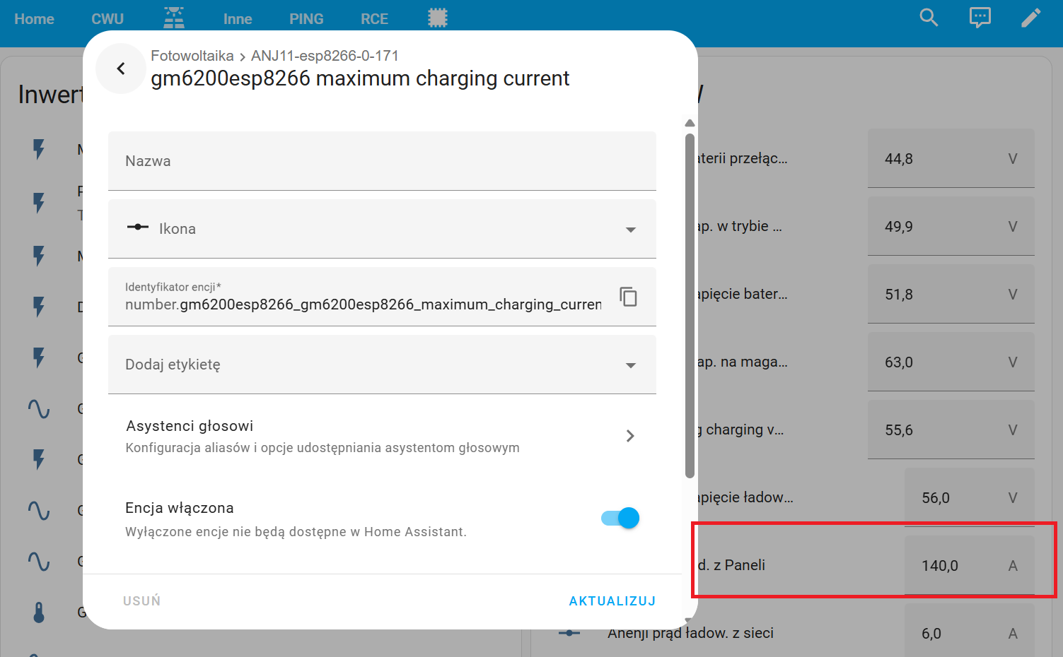

Rys 1 to ten parametr który chce zmienić
Rys 2 część kodu ESPHome który odpowiada za prąd ładowania. Nie wklejam go całego bo to ponad 1000 linijek, a tylko ten fragment odpowiada za ten prąd ładowania

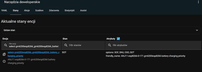

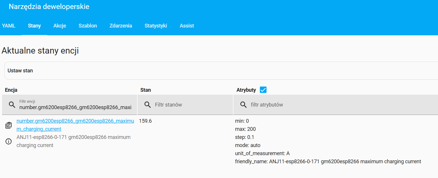

Wejdź w narzędzia deweloperskie
Stany odszukaj encję i zmieść screenshot.
Wszystko masz temat niżej.
Cześć
Dziękuje za zainteresowanie
Poniżej screenshot

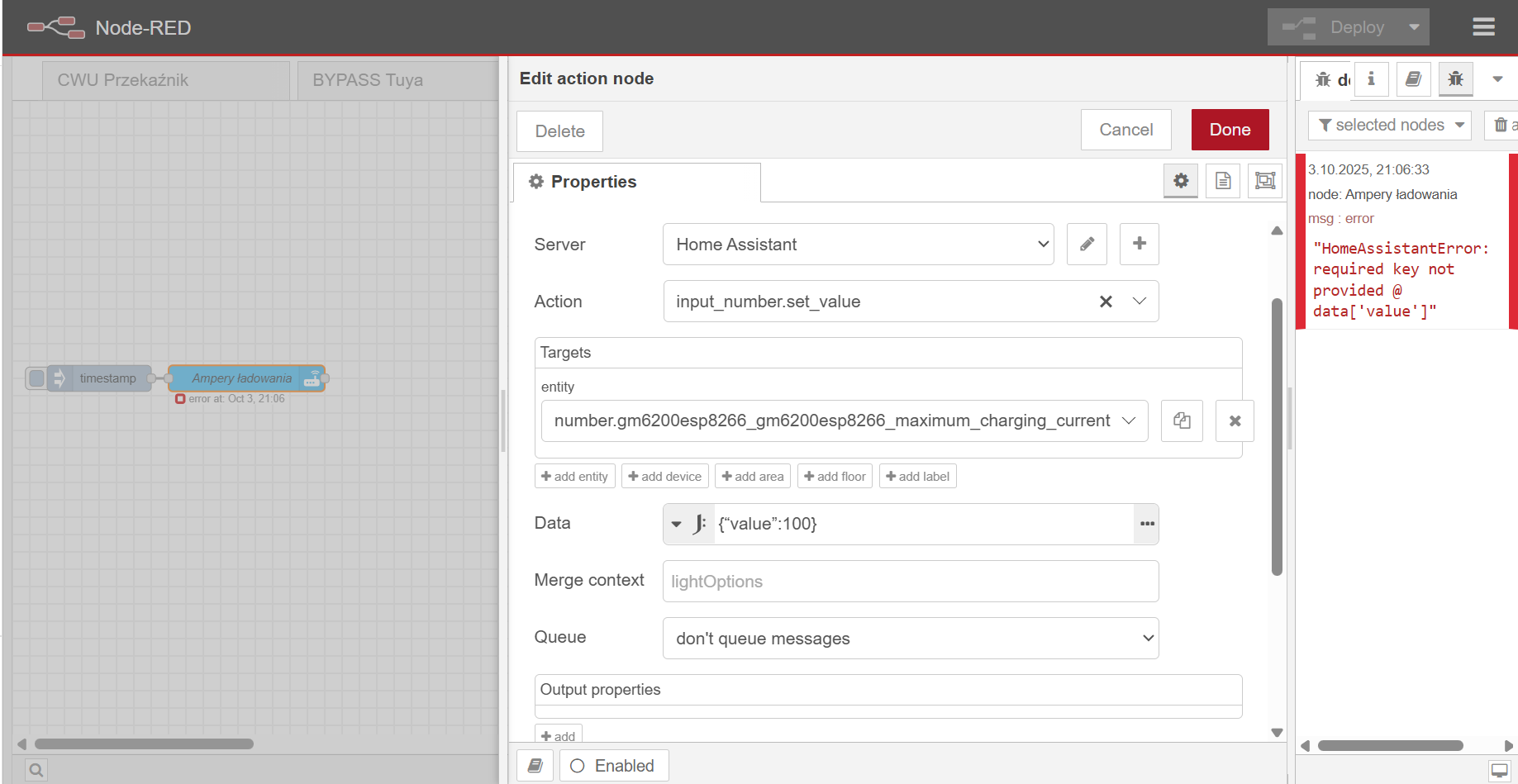

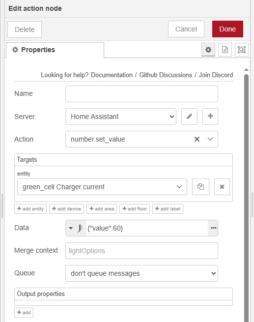

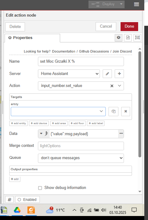

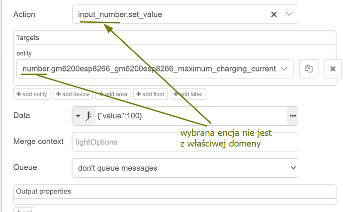

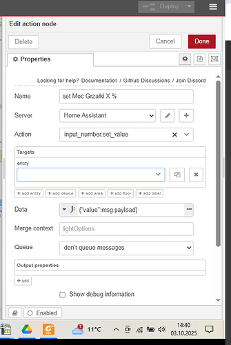

Musisz użyć noda action
w ustawieniach w
Targets wpisujesz encję prądu ładowania akumulatora
reszta jak na
gdy w polu Data masz wpisane {“value”:msg.payload}
msg.payload musi być wartością liczbową w zakresie 0-200
lub gdy np w Data wpiszesz {“value”:100} prąd zostanie ustawiony na 100
Możesz wyżej wymienionego noda wyzwolić dla testu nodem inject

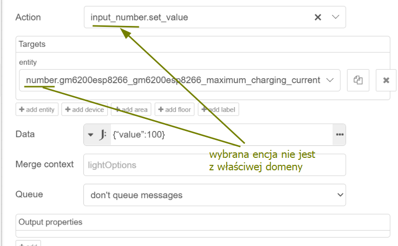

Cześć
Zerkniesz gdzie popełniłem błąd
Te znaki cudzysłowu masz złe …" "
{ "value":100 }
I tak nie działa przetestowałem na swoim falowniku greencell , czemu nie wiem .
Prawdopodobnie dlatego że value_type: U_WORD w innych np: ustawienie mocy grzałki dziłało

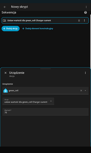

Najśmieszniejsze jest to że utworzyłem skrypt w HA w Automatyzacjach i działa :slight_smile:
Dodaj akcje → liczba → Set → wybrać encję ustawienia prądu.
sequence:
  - action: number.set_value
    metadata: {}
      value: "50"
    target:
      entity_id: number.green_cell_charger_current_2
alias: gc50
description: ""
Wyżej wymieniony skrypt można dodać do NodeRed przy pomocy noda action i też działa :slight_smile:
Ten skrypt też działa
Nie wiesz, … zapewne dlatego, że robisz wszystko na pałę …
porównaj sobie co wpisałeś z obrazkiem powyżej…
sequence:
Masz rację
teraz działa

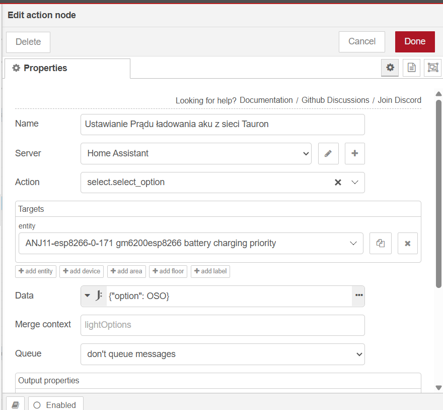

A Mam jeszcze jeden problem

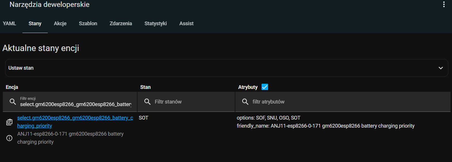

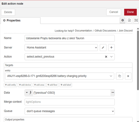

Mam encje w której mogę wybierać między czterema ustawieniami
SOF, SNU, OSO, SOT
Potrzebuje w NR zrobić tak a żeby NR ustawiał mi w tej encji pozycje SNU
Utworzyłem noda Action z ustawieniami takimi jak poniżej na screenie, ale on przełącza mi za każdym razem na kolejną opcje a ja chce wysłać konkretne ustawienie np. OSO i to mi się nie udaje. Ktoś podpowie co tam musze wybrać/zmienić aby działało?
powtarzasz błąd z poprzednich problemów…
select.select_option
{"option": OSO}
Niestety nie działa
Wyskakuje komunikat pod nodem error
…jaki error ?..
a tak …
{"option":"OSO"}
Działa jak zawsze dobrze poradzisz bardzo dziękuje za pomoc

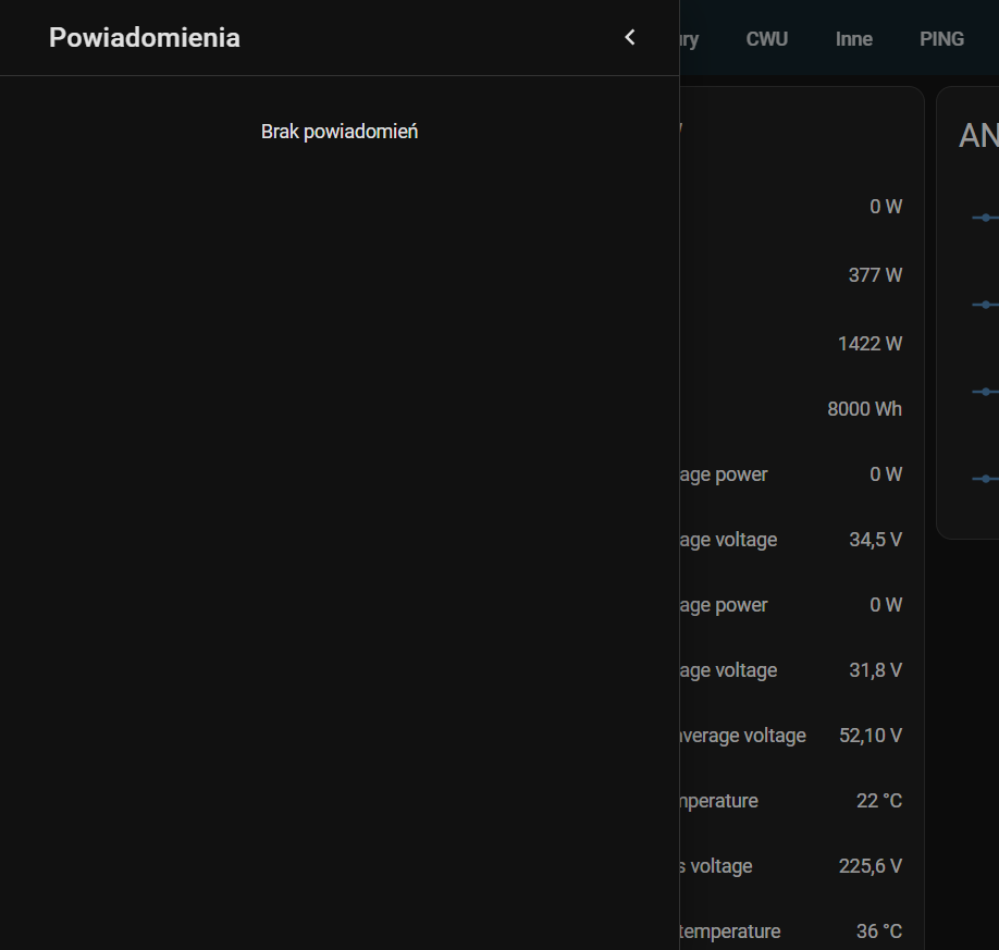

P.S. Podpowiesz mi gdzie mogę wyłączyć powiadomienia które mi wysyła za każdym razem odkurzacz robot o tym, że skończył odkurzać. Za każdym razem wyskakuje mi od niego powiadomienie a jak chce znaleźć jakieś informacje w internetach o powiadomieniach w HA to znajduje tylko info o powiadomieniach ha na telefonie jak je skonfigurować itp.
(akurat nie mam powiadomienia na poniższym screenie, bo je skasowałem)
hm pewnie tam gdzie je sobie ustawiłeś … w automatyzacji ? nie wiem skąd pochodzą, gdzie je masz ustawione.
