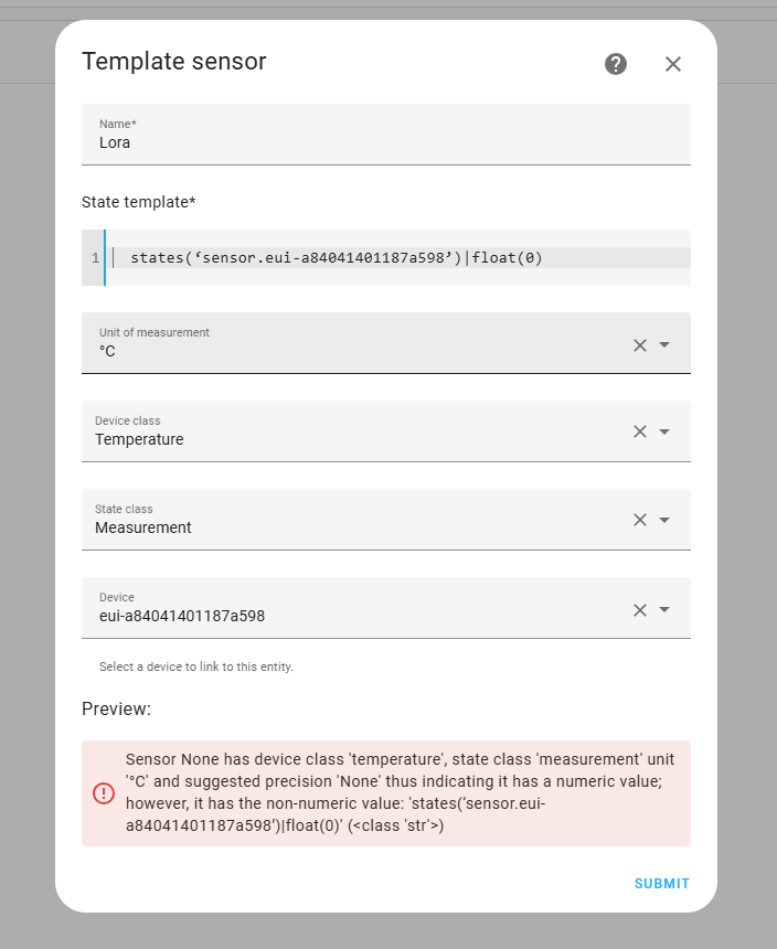

Może spóbuj tak:
menu HA → Ustawienia → Urządzenia oraz usługi → na dole Pomocnicy → przycisk UTWÓRZ POMOCNIKA → Template → Template a sensor :
Nazwa: dowolna unikatowa nazwa encji
State template: states(‘sensor.eui_a84-dalsza-nazwa-encji’)|float(0)
Unit of measurement: poprawna jednostka sensora
resztę wypełnij wg faktycznego stanu sensora
To chyba nie to jednak
Wygląda nieźle, tylko źródłowa encja (eui-xxxx) wystawia niezgodny typ danych (string zamiast liczby), więc chyba powinieneś to ogarnąć w klasycznym sensorze template
